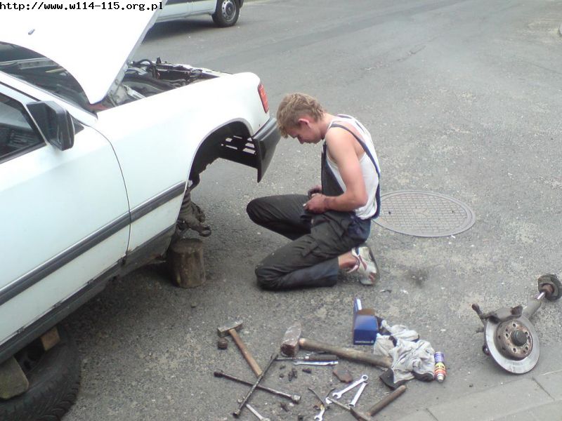

Nowy (miał może z pół roku. Myle..) No i przy lekkim zakręcie sobie pękł. Koło odjechało. Naszczęście obyło sie bez błotnika. Lomforder? dobrze napisałem? :D Kupiłem teraz tej firmy. Mam nadzieje że wytrzyma dłużej. Wymiana na ulicy(zmuszony sytuacją) 35 minut :D Na szczęście zero ruchu. Uliczka poboczna :) Po wymianie auto przestało ściągać ;O a myślałem że to po wymianie drążków ściąga. Tego bym nie podejrzewał. I kierownica jakoś lżej chodzi.. Ale nawet nie piszczał..

Fajny zestaw młotków :)

Bez młota to ni robota :D (apropo młoty po kowalu.. Coś mi we krwi zostało po dziadku ;D )

Ale co sie urwało ? Temat jest niejasny

nordyk pisze:
:o
no przecież koło się urwało ;)

MercSwir pisze:
a gumę miał uszkodzoną?
nordyk pisze:
dolny sworzeń

Szczescie, ze miales w bagazniku trzy mlotki i spodnie robocze na sobie ;-)

Po młotki poszedłem z buta :D Miałem blisko do domu :) A sworzeń mi przywieźli :)) No tym razem nie oszczędziłem! :) Droższego nie mieli.
No miał. I to jest rozwiązanie zagadki. :)

no własnie gdzie się urwało w jakim miejscu to że koło odjechało to wiem
