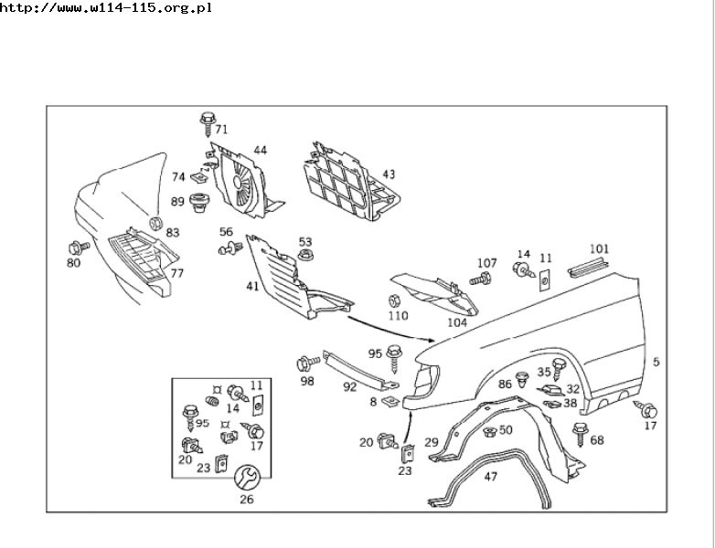

Panowie potrzebuje porade. A najlepiej jakiś rzut z EPC, dotyczacy mocowania przedniego prawego błotnika w w124 ( błotnik z wlotem powietrza). Musze go zdjać zeby wyklepac go troszke bo facet mi przyhaczył go przyczepką a nei mam za bardzo dojścia. Najwygodniej mi bedzie zdjąć ten błotnik tylko boje się że cos urwe albo zapomne o jakiejś śrubie.

Pod kierunkiem chyba 2 sruby, pod listawa 2 sruby no i na gorze pod maska caly rzadek.

Dodatkowo jak bedziesz ściągał błotnik a wcześniej ni ebył on ściągany musisz lekko podgrzać konserwacje zeby błotnik ładnie odszedł od wewnetrznego fartucha( tylko tak podgrzewaj zeby sie nie zapaliła [zlosnik] )

Trzeba jeszcze odkrecic dwie albo trzy sruby mocujace blotnik do slupka A, ja sobie rozpinalem ogranicznik zeby miec lepsze dojscie, ale moze i pojdzie normalnie jak znajdziesz odpowiednio waski klucz, trzeba tylko uwazac zeby nie poobijac rantow drzwi/blotnika. Na wszelki wypadek lepiej tez sobie zaznacz w paru punktach jak blotnik byl zamontowany, z oryginalami wiekszego problemu z pozniejszym pasowaniem nie ma, ale roznie to bywa.
