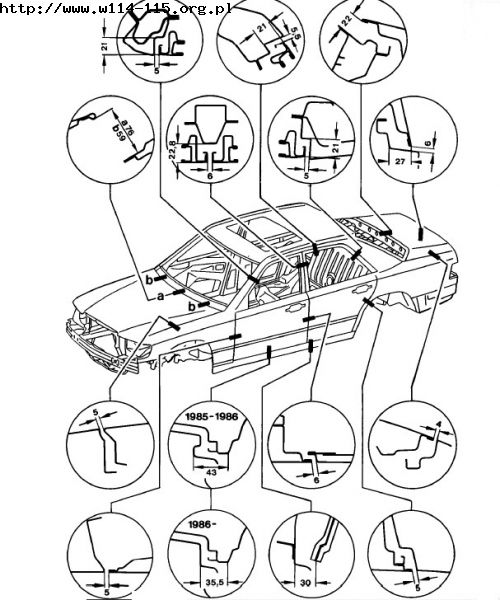

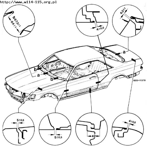

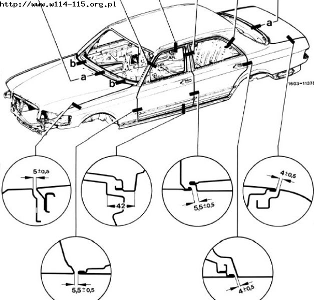

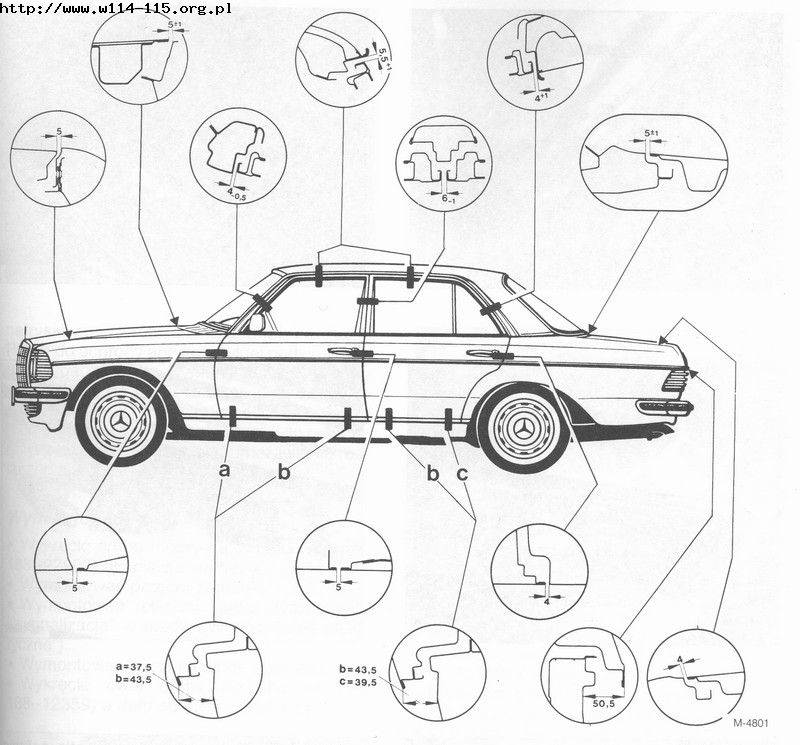

Witam, koledzy orientujecie się może ile powinny wynosić szczeliny pomiędzy elementami karoserii?? Chodzi mi głownie o szczeliny między drzwiami przód-tył, maska-błotniki, przód drzwi-błotnik przód, drzwi tył- nadkole. Jestem teraz w trakcie pasowania elementów i wiem że nie raz się nie da idealnie ustawić, ale tak orientacyjne chciałbym wiedzieć ile to powinno wynosić?????

kit miałbyś takie dla SEC?
126.045
fb.com/waxclusive

zegarek pisze:
Pewnie :

Do Viano, W210, 115 niestety nie mam.
Do W201 musiałbym głębiej poszukać.
Do W124:
do W123:
