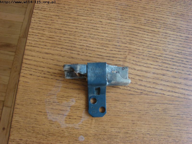

Może ktoś będzie wiedział co to i do czego.

Rezystor wolnego biegu wentylatorów chłodnicy - włączanego najczęściej ciśnieniem czynnika w klimatyzacji

dzięki za odpowiedz.
No to teraz drugie pytanie.
Czy jest to do kupienia, lub czymś do zastąpienia, a może olać to?

tymczasowo zewrzyj kable i po prostu bedziesz mial wentylator na najwyzszym biegu jak sie zalaczy
mozna taki kupic za jakies 50-60zl nowy - poszukaj w necie
