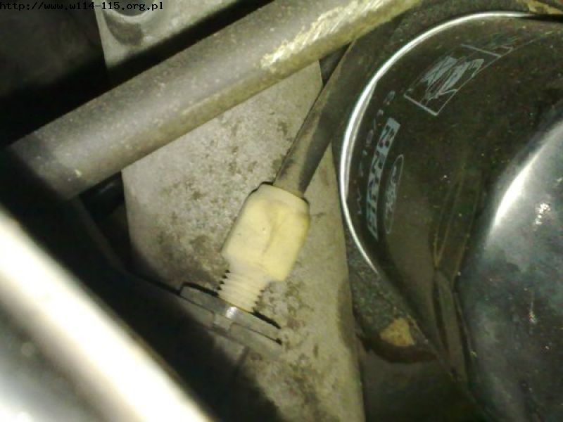

Witam.
Panowie, chciałbym, aby skrzynia ciągnęła "wyżej" na każdym biegu, chętniej redukowała i chętniej ruszała z jedynki. Po przestawieniu z E na S jest trochę lepiej, ale to ciągle nie to. :-?
Czy w celu osiągnięcia ww. korzyści powinienem wkręcić czy wykręcić ten element na lince sterującej?
Mercedes W124 200D
FSO Polonez Caro 1.6 GLi
Post: śr wrz 30, 2009 11:12 pm
Posty: 695
Lokalizacja: Tarnów
wykrecic by linke naciagnac
