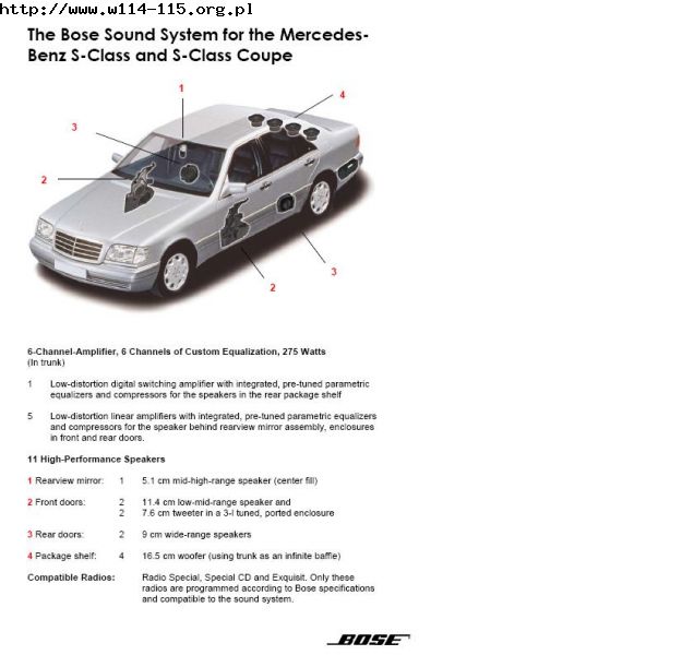

kupilem mercedesa 500 i kupilem radio bo nie bylo a teraz mam problem bo w drzwiach nie ma glosnikow i nie wiem jakie maja byc o jakiej sile?

Nie masz samych głośników czy tej zabudowy?
Jeśli nie masz samych głośników to na drugim zdjęciu są parametry co do średnic, jak nie masz tych plastików to musisz stworzyć własna zabudowę i większe możliwości doboru głośników.
