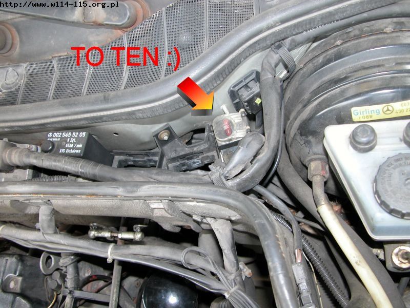

Poszukaj, patrząc od przodu auta jest w tym "tunelu" między ścianą grodziową a podszybiem, na lewo od pompy hamulcowej.
Tu masz zdjęcie. Prawa autorskie: kolega Wit. ;)

tak mam tam czerwona puszeczke z przezroczysta klapka ona umnie jest do absu .ogulnie to mam problem z absem bo dzialal mi przy 5klh i pedal drgal bylem w warsztacie mercedesa i powiedzieli zebym wyja bezpieczniki od absui wyjolem abs niedenerwuje juz i kontrolka od abs sie swieci iak wkladam bezpieczniki to kontrolka gasnie abs chodzi od 5ciu klh a silnik dalej pracuje slabo na wolnych. dzieki za fotke <br>Dodano po 1 minutach.:<br> takiegi to niewidzialem tam jest ten od abs <br>Dodano po 19 sekundach.:<br> baedzo podobny

To jest przekaźnik antyprzepięciowy, od ABS i elektroniki silnika także, jeśli są w nim "zimne luty", to elektronika silnika może nie funkcjonować.
Tym bardziej wyjęcie z niego bezpieczników powoduje odłączenie tejże elektroniki i silnik pracuje na samej mechanice wtrysku, czyli tyle-o-ile.

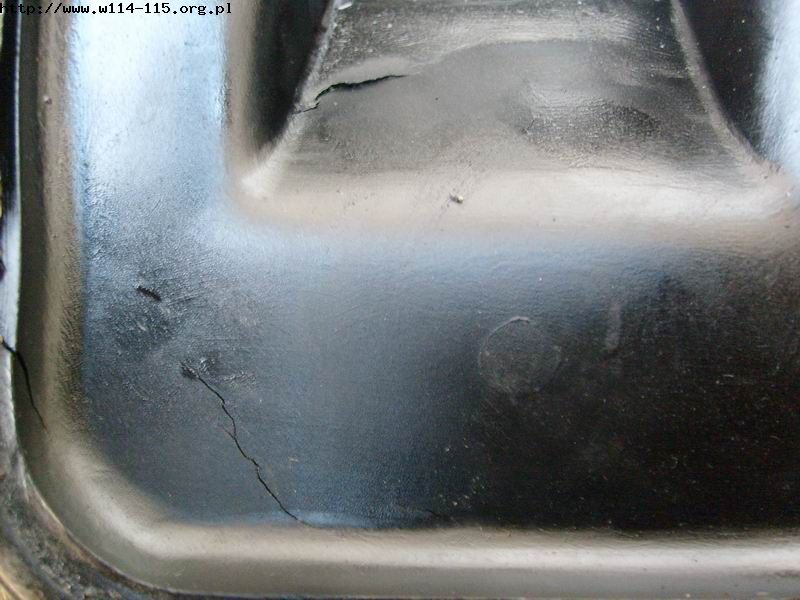

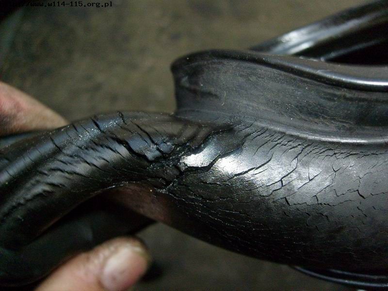

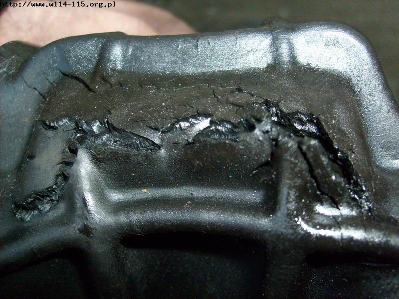

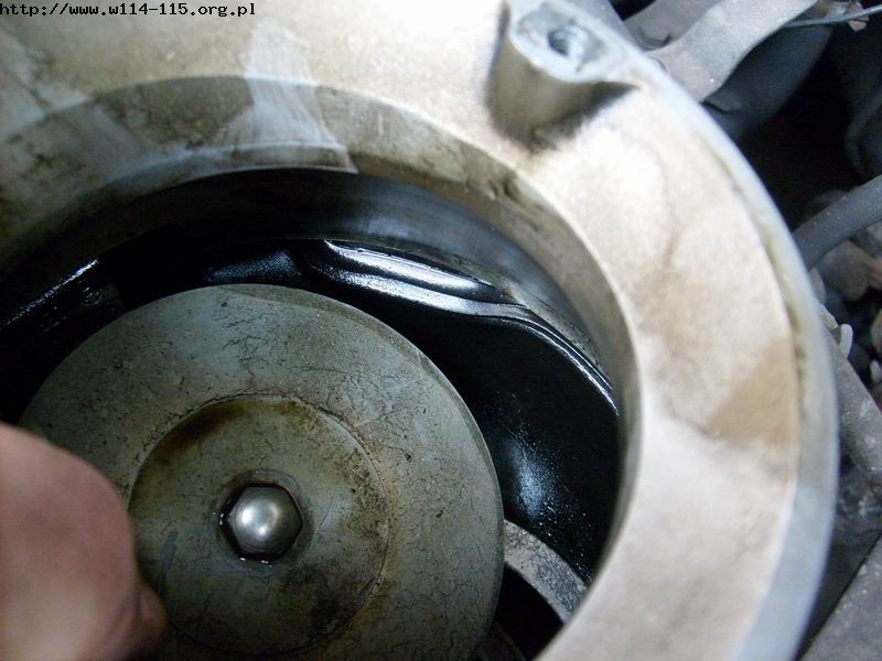

Miałeś wystrzał gazu? Wg mnie to są objawy klasycznego lewego powietrza. Może pękła guma pod rozdzielaczem? Pęknięcie może być bardzo niewidoczne (wzdłuż pokrywy) i nie namacasz ręką, trzeba zdjąć rozdzielacz i dokładnie obejrzeć od spodu - wiem to już z własnego doświadczenia
Zobacz tutaj co możesz jeszcze ewentualnie sprawdzić i gdzie pęka ta guma: http://w114-115.org.pl/forum/viewtopic. ... highlight=

Wit pisze:
Potwierdzam że tak może być - obadaj od góry w ten sposób.
Oprócz tego zdjęcia po demontażu gumy u kolegi. Guma była obmacywana i nic to nie dało.
