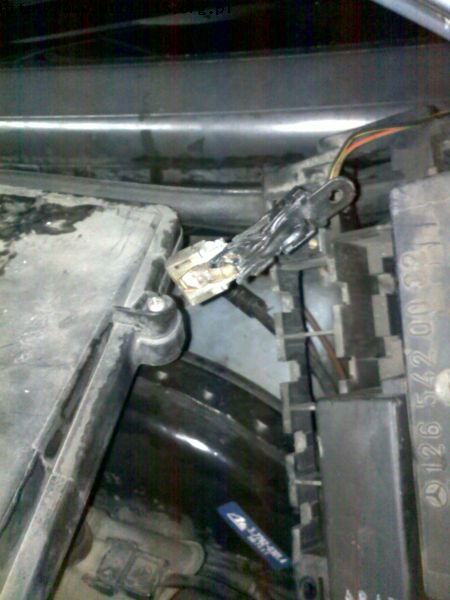

nie wiem tylko po co smarowac, rozbierac nowy mechanizm ? tak robilem ze starym i nic nie pomoglo, to raczej elektryka tu cos nawala, znalazlem dzisiaj pewna usterke, pod skrzynka bezpiecznikow jest kilka przekaznikow, tam zauwazylem stopiona kostke, rozleciala sie w palcach, wygladajaca na lacznik dwoch kabli, nie mam pewnosci co to moze byc, wiec wstrzymam sie ze spieciem na krotko ma ktos moze schemat przekaznikow czy chociaz tego co tam powinno byc bo u mnie to juz niczego nie przypomina :P

Jesli moglbys podac mi swojego maila to przeslal bym Ci zdjecie tej stopionej kostki, moze bedziesz wiedzial do czego to i czy mozna te kable polaczyc...
Jaki problem zamieścić zdjęcie na forum? Więcej oczu - większa możliwość odpowiedzi

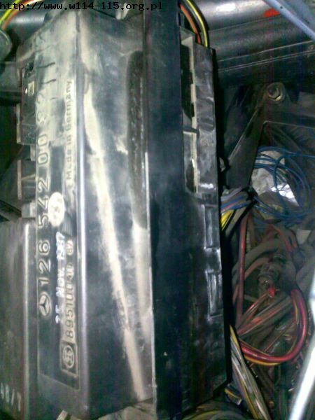

http://www.w114-115.org.pl/forum/img01/ ... 014054.jpg
http://www.w114-115.org.pl/forum/img01/ ... 014055.jpg
http://www.w114-115.org.pl/forum/img01/ ... 014056.jpg
http://www.w114-115.org.pl/forum/img01/ ... 014057.jpg
http://www.w114-115.org.pl/forum/img01/ ... 014058.jpg

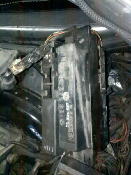

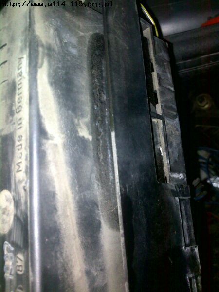

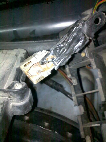

oto fotki, trzeba je obrocic w poziom i wtedy bedzie latwiej, widac przetopiony przekaznik i kabel ze stopiona jakas siwa wtyczka,,,, czemu to sie stalo i dlaczego mi ? :P:P:P

To co pokazales na zdjeciach to dioda od elektrycznych szyb. Z wycieraczka ma to malo wspolnego. Jesli mechanizm wycieraczki ma duze opory (jak rozumiem zmieniles na inny nowy z 15 letniego auta, bo za cene nowego z ASO mozna kupic w124 [zlosnik] ) to idzie duzo pradu na ich pokonanie stad sie tez grzeje. Poszukaj w forum, bo wywazasz otwarte drzwi [oczko]
w123

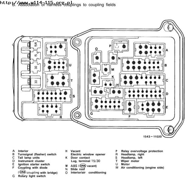

Może to uprości sprawę: na pierwszym obrazku podano rozmieszczenie i układ pinów poszczególnych wtyczek pod puszka bezpieczników. Po ilości i rodzaju pinów powinno się dać zidentyfikować nawet poważnie uszkodzoną wtyczkę.
http://www.w114-115.org.pl/forum/img01/ ... tyczki.jpg

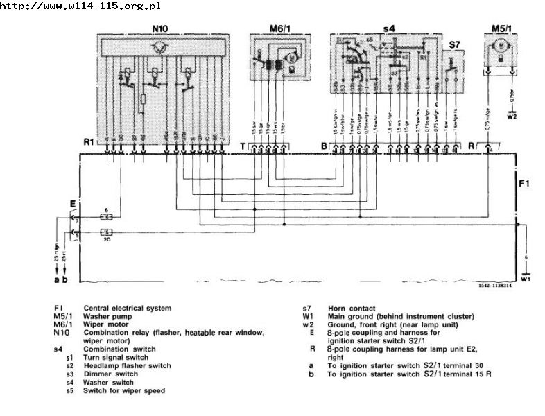

dodatkowo podano schemat instaklacji elektr. wycieraczek:
http://www.w114-115.org.pl/forum/img01/ ... system.jpg

usterka naprawiona, wymienilem urzadzenie kontrolne, dwupolarowy lacznik diodowy - na serwisie tak to nazywaja - bedzie na wtorek bo w kraju ani jednej sztuki. Dzieki wszystkim za pomoc !
