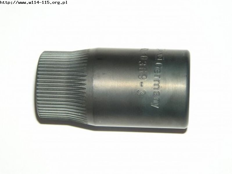

Z ciekawości zapytam, jak wygląda klucz do wykręcania komory?

http://www.w114-115.org.pl/forum/img01/ ... komora.jpg <br>Dodano po 21 minutach.:<br> http://www.w114-115.org.pl/forum/img01/ ... komora.jpg <br>Dodano po 4 minutach.:<br> Klucz dostępny na allegro . Cena około 200 zł .Wymiana to niby nic skomplikowanego ale osobiście uważam że lepiej udać sie do warsztatu o specjalizacji mercedes .
