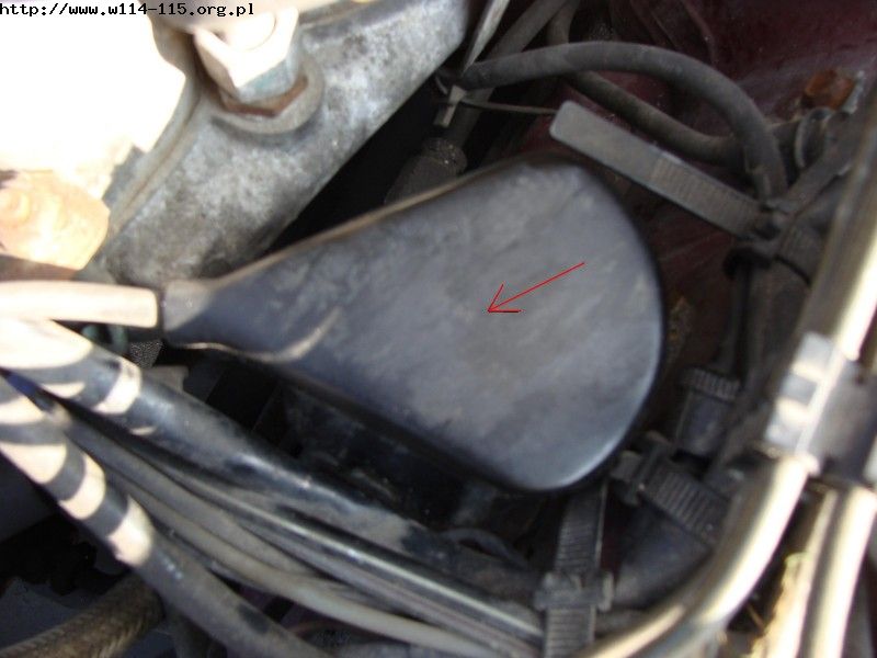

Witam, wymieniłem ostatnio przewody zapłonowe, ale nie wiem jak dobrać się do tego od cewki, żeby czegoś nie uszkodzić

Z jej strony z której wchodzi kabel jest przęcięcie obudowy i zapinka, trzeba to w połowie wysokości pod kablem rozszerzyć śrubokrętem - aż się otworzy.

Dzięki z info, jutro spróbuję to zdjąć :lol:
