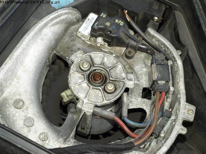

Koszt 600 zł. Ja to wymienialem. Tak dla pewności zdejmij pod maska oslone filtra kabinowego (od dmuchawy) i tam jest taka kostka czerwony i niebieski kabel do niej wchodzi i to mi siadlo. Jak się zdjelo obudowe tej kostki i zwarlo dwa bolce to dmuchawa chodziła na max.

To z numerkiem 26 firmy behr jeśli dobrze widzę. Zdejmij ten plastik i zewrzyj dwa bolce i dmuchawa ruszy na max. Na Allegro uzywki chyba po 300 zł widziałem.

Dołączam się do tematu gdyż mój brat ma w140 i ma problem z dmuchawą - działa mu tylko na 1 biegu. Prawdopodobnie winę za to ponosi sławny "JEŻ"
Po niedzieli mam zamiar rozebrać tego jeża i wymienić w nim tranzystory i tyrystory. Jeżeli mi się uda i będzie działać to na pewno opisze co i jak. Pozdrawiam.

No i w końcu dobrałem się do sterownika dmuchawy, przekonany, że w środku są tranzystory(kupiłem kilka w elektrycznym- symbole spisałem z jakiegoś forum). Sterownik był firmy Bosch - po rozebraniu go - okazało się, że nie ma w nim ani jednego tranzystora ani innych rezystorów czy kondensatorów, zamiast tego maluteńki procesor. Więc poddałem się bez walki :( . Niestety trzeba kupić nowy. Nie wiem jak jest w innych modelach merca z klimatronikiem ale tutaj akurat tak jest - więc rozbieranie nie ma sensu( ku przestrodze dla innych). Normalnie porażka.
