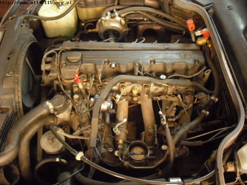

tylko ze moje M103 jeżdzi w nadwoziu R129, i tego przekaźnika przepięciowego jak w 124 nie ma w tym samym miejscu, no chyba że oślepłem. tutaj fotka mojego silnika.

szukaj go kolo serwa hamulca tak gdzieś powinien być ?
