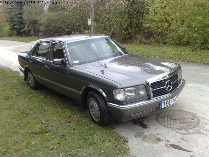

zastanawiam sie nad istalacja ale slyszalem od pewnego mechanika ze gniazda zaworowe w 126 sa wykonane z miekkiego stopu i szybko sie wypalaja,,,,czy ktos ma ins. w 260 se,,,jak sie ona sprawdza?
a oto ona...hihi(poszukuje tez chromow na tyl)
http://www.w114-115.org.pl/forum/img01/ ... 3_sssa.jpg

Matko a gdzieś Ty się uchował?
Tematów o gazowaniu MB jest na pęczki przy czym we wszystkich poruszane są kwestie wtrysku KE - stanowiące problem. Sprawy związane z zaworami to bajka - te silniki są przystosowane do paliwa bezołowiowego.

A zawory to Ty się nie martw .. pomyśl o tym co Ukaniu piszę czyli wtrysk. Przewertuj te kilkaset tematów o LPG + KE i będziesz wiedział w czym pies jest pogrzebany.
Ukaniu gonisz mnie dzielnie w postach. Normalnie tysiączek Ci właśnie pęka. 100 lat 8) <br>Dodano po 1 minutach.:<br>
A eSa ładna tylko pozbądź się cygańskiego grilla.. No i o tyle o ile SEC akceptuję z białymi kierunkami to do limuzyny zachęcam wcisnąć pomarańcze.

A propos zaworów to 8 lat jeżdżę na lpg M103 i w kwietniu postanowiłe4m sprawdzić sprężanie na cylindrach i było równo poi 13 bar, a nawet lekko powyżej na 3. To chyba nie masz się o co bać.
