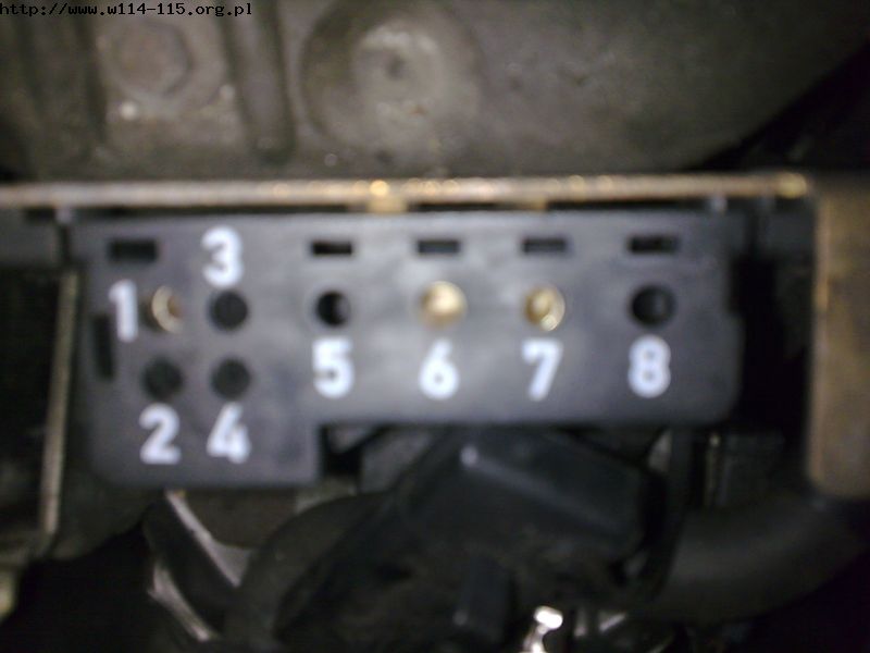

mam takie pytanko, co to za gniazdo i do czego służy,znajduje się pomiędzy aku a kompem ABS,nie ma nic tam wpiętego ,zaślepka

Jest to gniazdo diagnostyczne do testowania nielicznych komputerów tego pojazdu.

Dzięki Gerri ,pytam bo nie we wszystkich modelach MB126 jest coś takiego, ja widzę taką rzecz pierwszy raz,więc pytam bo pewnie mało kto to wie,jeśli do testowania kompów to jeszcze mi powiedz czym to można zrobić i czy można to wykonać samodzielnie
Ja akurat to gniazdo mam i wybłyskałem usterkę ASD i zresetowałem ją. Poza tym w każdym oglądanym W126 takie gniazdo widziałem.

mam 2 szt. MB i w 5,6 takie gniazdo jest a w 4,2 nie ma,zastanawia mnie tez dlaczego w 4,2 posiadam korektor oktanowy a w 5,6 go nie ma ,
prosze kolego o opis operacji bo u mnie jest właśnie usterka asd
Bo 560 masz 3 seryjne, gdzie zaczęli montować czujniki spalania stukowego co wyeliminowało potrzebe korektora oktanowego.
