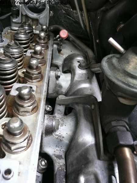

Jest pytanie, czy jest to górna śruba mocująca, czy dolna szpilka?
Tam jest tyyyyle miejsca:
Fachowiec musi mieć bardzo dobre wynagrodzenie, żeby mu się to opłacało tykać.

górna śruba mocująca - a miejsca to tam raczej tyci tyci ponieważ to ostatnia poo szybą

"tyyyyle" miejsca, znaczy, że mało, co widać na zdjęciu poglądowym. Samo wyciąganie kolektorów jest upierdliwe, odkręcanie ich od reszty wydechu itd. A jeszcze bawienie się w głowicy z wyjęciem urwanej części śruby. Jeśli nic nie wystaje, to będzie hardcore. Jeśli ktoś się tego podejmie bez ściągania głowicy to już będzie sukces. Ja takie operacje karkołomne robię wyłącznie na swoich autach, bo u kogoś jest to nieopłacalne.
