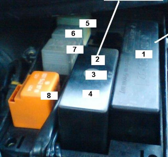

niech mi ktoś dopisze do czego służą pozostałe
jest to W124 220E, ale podejrzewam, że inne mają podobnie :)
1. światła - siedzi tam mikroprocesor (nie ma styków jako takich)
2,3,4 - (3 w 1) - wycieraczki (?), grzanie szyby (?) i kierunki (nr 3)
5 - ?
6 - ?
7 - ?
8 (na fotce brak bezpiecznika 40A) - ?

dostalem - dzieki, ale cos mi sie nie zgadza
5 - power seat - nie mam i nie mialem grzanych ani ustawianych foteli
6 - aux. fan preresistor relay - co to?
7 - aux. fan relay - OK - wentylator klimy/wspomagania chlodzenia
8 - air injection - co to jest wtrysk powietrza ?
mam za to el. szyby i dach, a do tego przekaznik powinien byc "nad" tym zespolonym, a nie mam go (szyby chodza) :)

Te dane sa z hamerykanskiej ksiazki, sporo wiecej wypasu bylo tam w standardzie, to i rola niektorych przekaznikow moze sie roznic.

lysy2 pisze:
Mogę się odnieść tylko merytorycznie do tego, co jest opisane powyżej - mój opis przekaźników zaginął w pomroce dziejów... [zlosnik]
Otóż wentylator przed chłodnicą ma dwie prędkości: większa po bezpośrednim podaniu 12 v, i mniejsza (zasilanie następuje poprzez porcelanowy opornik za reflektorem). Dlatego są dwa przekaźniki.
Odnośnie "air injection": w motorach 111 jest podgrzewanie kolektora ssącego. Pewnie o to chodzi.

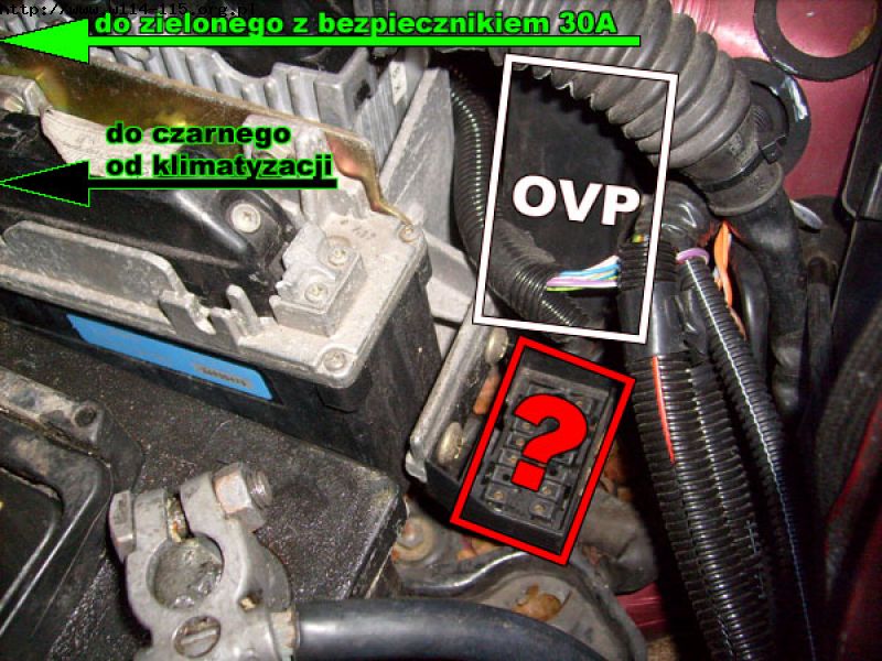

no to moze teraz druga strona samochodu? (tak raz na zawsze)
Co jest przekaznikiem pompy paliwa dla KE-jet a co dla HFM? Bo zrodla internetowe podaja raz zielony przekaznik z bezpiecznikiem, innym razem czarny duzy z oznaczeniem "6-zyl kickdown". Ten duzy czarny ma byc obok przekaznika klimatyzacji, a w moim przypadku nie jest. Zielony z bezpiecznikiem jest obok klimatyzacji.
Poza tym do czego jest to gniazdo oznaczone znakiem zapytania?
E280T '93 RHD
A tu poniżej w ogóle gniazdo nie jest zamontowane.
E320C '93 RHD
Oba sa na LPG Prins. Czy ta instalacja gazowa zastępuje jakieś przekaźniki swoją własną elektroniką?
Pozdrawiam, mMm

Zielony z bezpiecznikiem jest dla HFM
Czarny dla starego wtrysku. "Kickdown" oznacza, że jest to przekaźnik "2 w 1" i ma wewnątrz zintegrowany sterownik kick-downu dla skrzyni automatycznej.
Puste gniazdo wygląda, jakby tam brakowało sterownika z ASD

gerri pisze:
Zaden z nich nie ma ASD więc to się może zgadzać [ok]
