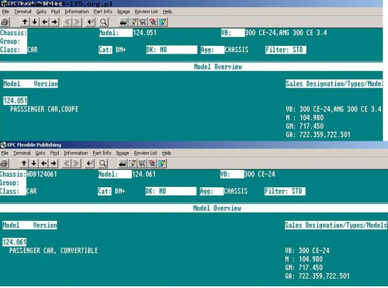

Coś mi się tu nie zgadza...
Po prostu 124.061 to cabrio ,w przeciwieństwie do 124.051 ,które jest coupe
124.051 to bylo przeciez zwykle 300CE-24, a 061 300CE-24 Cabrio.
I to:
124.066 to jest E36 czyli rozwiercone 320 ,a my tu gadamy o silniku 300-24.Według EPC cabrio 124 amg było tylko z silnikiem 3,6.
Więc skąd takie dziwaczne dziwota?:
Obrazek <br>Dodano po 56 sekundach.:<br>
aegm pisze:
byl tez Cabrio 300 3.4 AMG
To z tego co wszyscy piszą .. moja CE jest cabrio [zlosnik] ??
Już nic nie rozumiem...

Jest tak jak napisałem ,wszystkie 124.06x to są cabrio.To ze nie pisze przy 124.061 AMG wynika z tego ze nie robili cabrio z silnikiem 3.4 AMG.
Zobacz to :

aha :) to już sie wszystko wyjaśnia
A na mój chłopski rozum .. to po prostu 320 rozwiercało amg na 36 a 300-24 na 34 tak?
Hmmm to mogę poszukać gdzieś jakiegoś motorka z 34amg i będę miał zgodny z VINem [cool]
