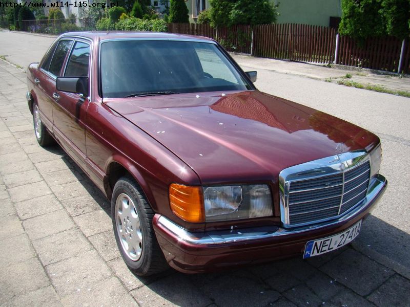

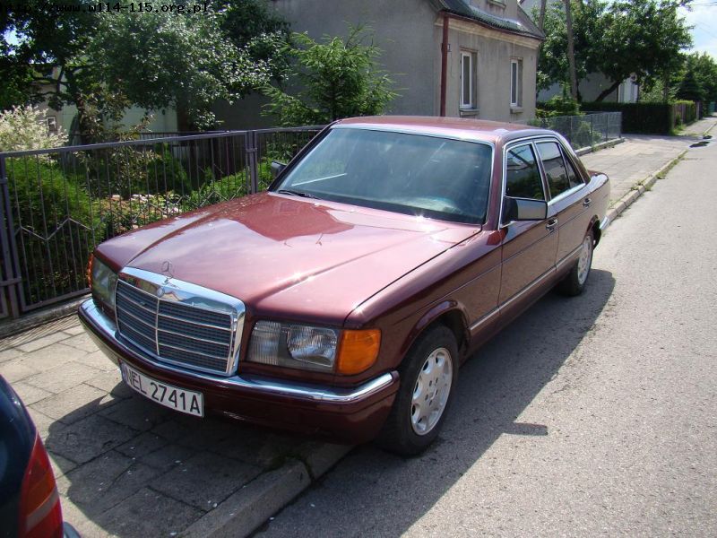

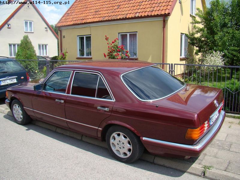

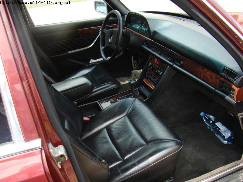

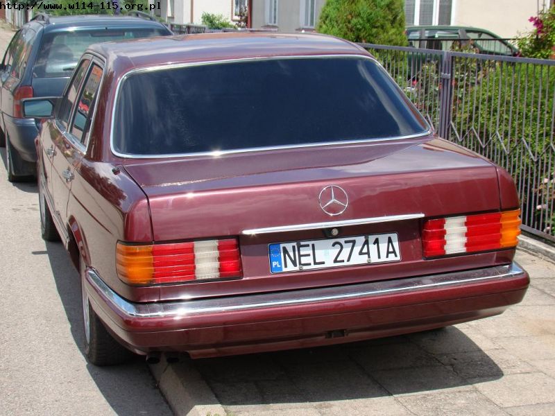

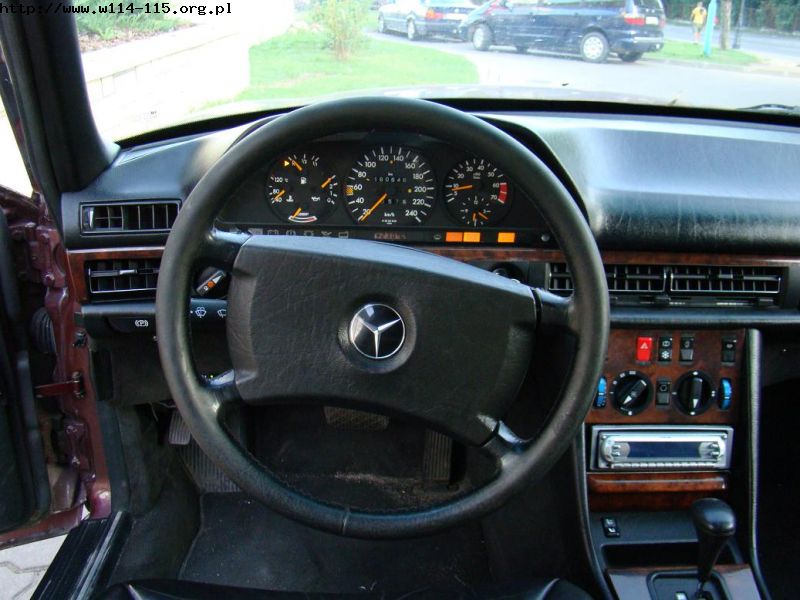

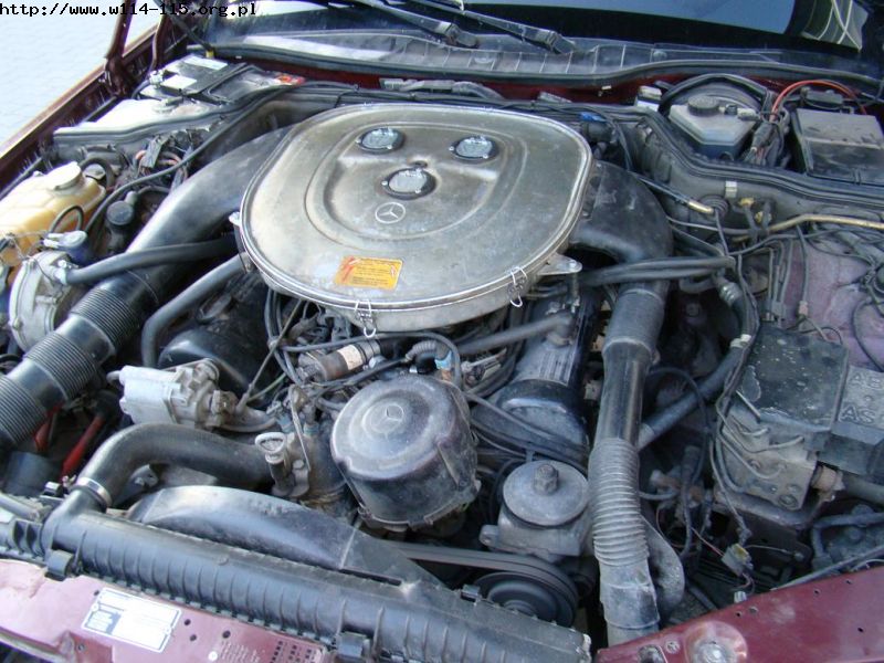

Potrzebuję Waszej oceny tego samochodu. Jest do kupienia za 8000 zł. To 420 SE z 1990r. VIN - WDB1260341A571690 - co sądzicie o zdjęciach ? Auto posiada instalację gazową.
Obrazek <br>Dodano po 4 minutach.:<br> [img]http://www.w114-115.org.pl/forum/img01/1258147818_DSC00804.jpg[img]
[img]http://www.w114-115.org.pl/forum/img01/1258147862_DSC00805.jpg[img]
[img]http://www.w114-115.org.pl/forum/img01/1258147913_DSC00806.jpg[img]
Obrazek <br>Dodano po 1 minutach.:<br> Obrazek <br>Dodano po 54 sekundach.:<br> Obrazek <br>Dodano po 1 minutach.:<br> Obrazek

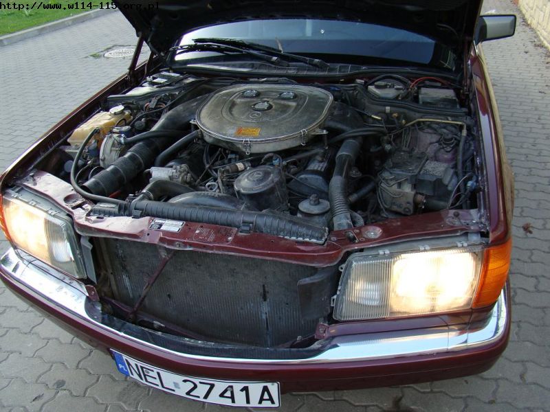

No ,z foto bardzo fajne autko,ciekawe jak motor,jaki przebieg

Przebieg 160 000 tyś. Silnik ponoć w normalnym stanie. Suchy, niemyty, obroty i ciśnienie oleju w normie. Skrzynia nie szarpie, ponoć tylko trochę na trzecim biegu.

napisz coś więcej,kiedy sprowadzony, z kąd,kiedy założony gaz,no i przydało by się trochę foto motorku, jakie ciśnienie oliwy na barometrze na zagrzanym (w normie to nie wiem co miałeś na myśli ) konkretnie -ile

Sprowadzony w 1994 r. z Niemiec. Gaz założony w 2005r. Mam zdjęcie ile trzyma ciśnienie oliwy.

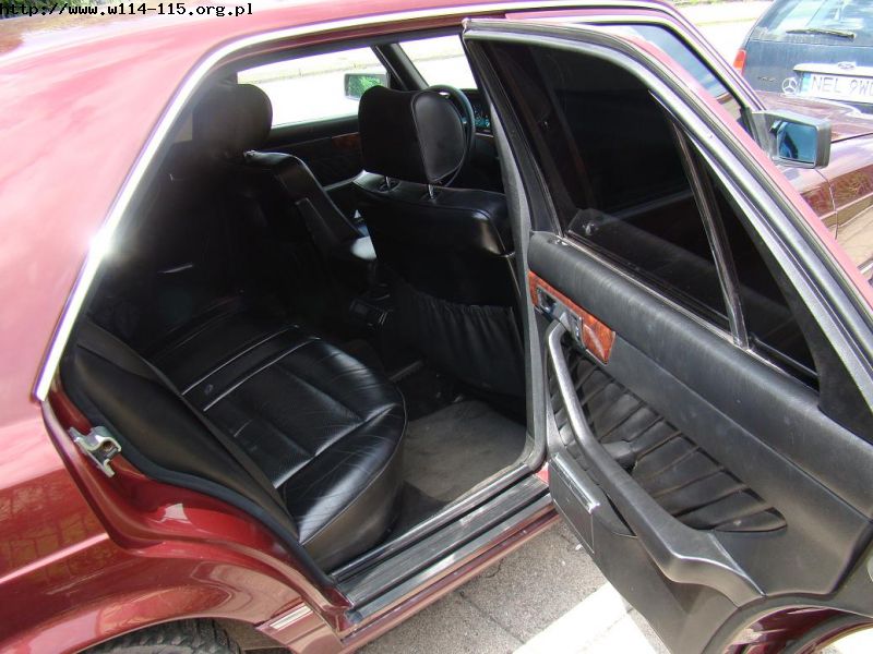

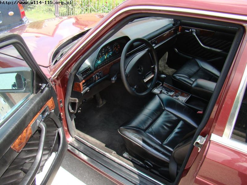

RZEZBA. Auto na 100 procent malowane - widac ze zdjec, a to zle wrozy (nie fakt, ze malowane, ale fakt, ze widac, ze malowane [zlosnik] . Zderzaki i listwy sa w nieprawidlowym kolorze. Czarne szyby i LPG. [szalone] Szpary na klapie bagaznika nie wygladaja na zbyt rowne, ale moze to zludzenie optyczne na zdjeciach. Do tego obszyta ( a raczej NASZYTA [szalone] ) kierownica.
Cena niska, ale co z tego. Prognozuje, ze wizja lokalna potwierdzi moja ocena na podstawie przedstawionych zdjec, a te mozna sprowadzic do 3 liter: SYF. :roll:
No i gdzies wiatraki i 'chlodnice' klimatyzacji wcielo. [zlosnik]
Ja bym nawet nie zadzwonil... IMO dramat.

Ktoś wiedział, jak zrobić fotkę wskaźników... [zlosnik]
Realne ciśnienie oleju jest dopiero na w pełni rozgrzanym silniku, a nie przy 50 st.C, a że na zimnym trzyma 3 to jeszcze nic nie znaczy...
Kierownica jest oryginalna, miałem taką w W201 '87 i była w VIN, ale chyba to już nie ten rocznik i powinna być tu inna, bo w W126 '89 mam już nowszą. :-?

Wrzucił kolega więcej fotek i już wszystko jasne,faktycznie połowę klimy gdzieś wcięło ,co do kiery to powinna chyba być z AIR-BAGiem, choć mogę sie mylić,z zewnątrz ładne ale mogło być malowane i dlatego nieżle wygląda,
Owszem. Nawet posiadam identyczna w swoim 126.
Tylko tej ktos zafundowal dodatkowa warstwe skory i zrobila sie jakos dziwnie gruba... [zlosnik]
To auto jest mocno 'rzezbione' i bardzo zmeczone.
U znajomego sie trzyma cisnienie 3 caly zcas nawet jak jak dojdzie do 90stopni, ale jest ale, tzn ze silnik odpalony bez dodania gazu chodzacy na wolnych obrotach do 90stopni celcsjiusza, jak tylko doda sie mu pedal gazu cisnienie spada na 2,2 silnik V8 500 se
