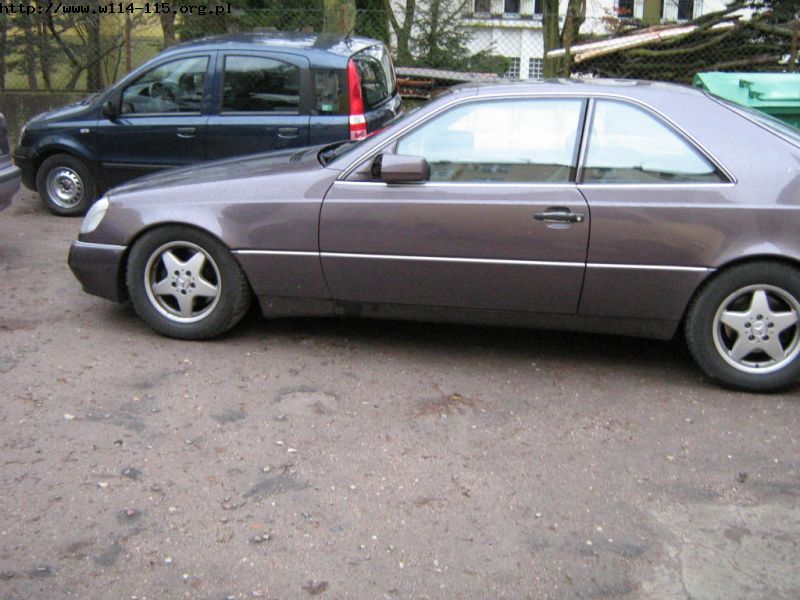

Czy przednie sprężyny od W140 sedan pasują do coupe ? Czy są na nich jakieś oznaczenia , jeśli tak to jakie ? W moim SEC'u chyba się zmęczyły już albo ktoś go tak chamsko obniżył i przy skręconych kołach opony trą o błotniki.

hmmm , troche to skomplikowane . W aso jak podam vin to chyba powinni podać ten numer ? Te kolory widać jak sprężyna jest w aucie czy dopiero jak się wyciągnie ? I jak już będe wiedział jakie to kolory to na tej podstawie w sklepie ew. w aso dobiorą mi odpowiednie sprężyny ? Te sprężyny SUPLEX są tak samo oznaczane kolorami ?

niestety tylko o 1,5 cm taka jest różnica między najmniejszą a największą podkładką, ale wymienie te gumy na największe , może akurat te 1,5 cm rozwiąże problem. Dzięki za pomoc, łap punkta [zlosnikz]
