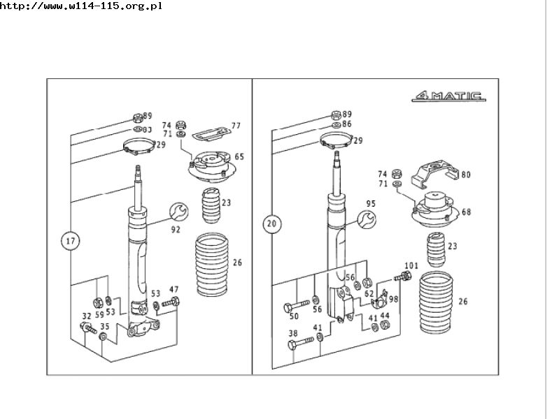

Z czego wynika zastosowanie innego górnego mocowania amortyzatora w wersji 4-matic?
W 4-maticu, amortyzator jest przymocowany wyżej na zwrotnicy niż w zwykłym.
Mój typ jest taki, że amortyzatory są tej samej długości w obu wersjach przez co góra amortyzatora musi być wyżej na kielichu.

no z tego co słyszałem to to jest chyba 7 rodzajów amortyzatorów do 124, wiec mogli by dać krótszy i było by git
a jeszcze słyszałem że do 4-matica amor jest wyższy o 3,5 cm od normalnej wersji
300TDT 4MATIC

semil05 pisze:
No 3,5cm to by była akurat ta różnica w mocowaniu na zwrotnicy i wydłużenie górnego mocowania pod maską. Jakby więc dali dodatkowo dłuższy amor to by auto stało wyżej 7cm.
Jakby skrócili skok amora, to by musieli dać sztywniejsze sprężyny, a wtedy komfort by ucierpiał.
Niedługo amortyzatory będę miał, więc będę mógł wszystko porównać.
