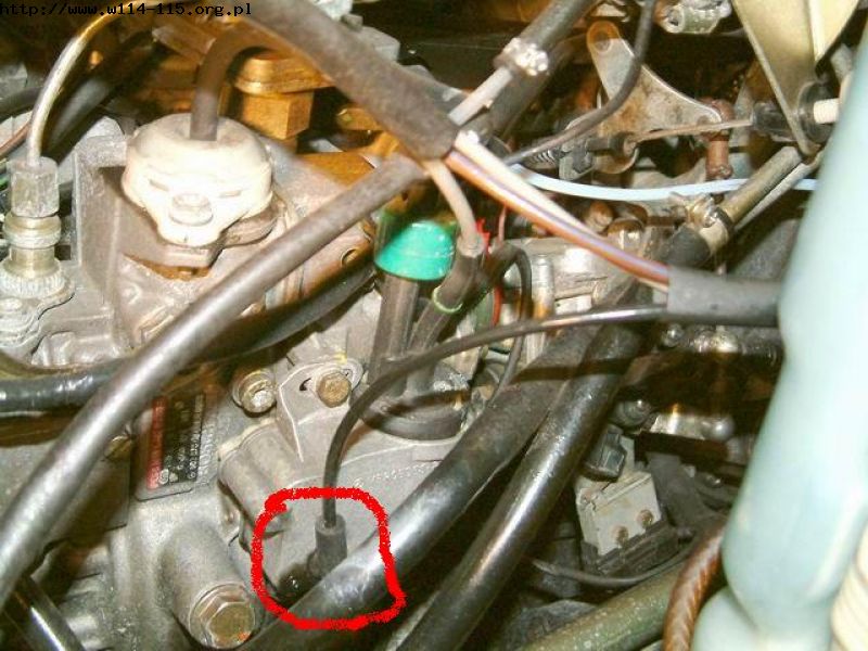

Do czego sluzy polaczenie zaznaczone na obrazku?
Czy powinno byc w nim jakiekolwiek podcisnienie( przypuszczam ze tak), i skad powinno ono nadchodzic( od strony wezyka czy tego ustrojstwa przy pompie)?Obrazek
U mnie przewod jest zaslepiony a w tym ustrojswtie jest pusty otwor. Czy ma to wplyw na prace skrzyni biegow?

u mnie tez ten zaznaczony element jest wogle do niczego nie podpiety i wsyzstko pracuje jak nalezy.... a przypadkiem to nie ma czegos wspolnego z przepona alda??

oryginalnie zaznaczony wężyk idzie w kierunku podszybia i tam kończy się filterkiem. Nie przeszkadza to niczemu, jeśli nie jest w ogóle podłączony.
