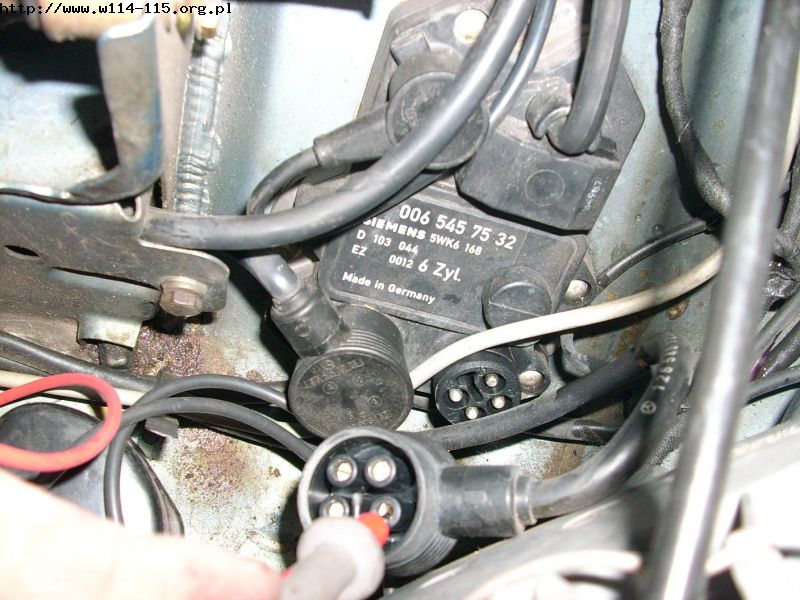

Potrzebuję opis lub schemat do tego zapłonu z silnika M103 260.
Jak ktoś ma to fajnie by było ,jak nie to też dam sobie radę ale dłużej mi zejdzie z szukaniem kabelków :roll:

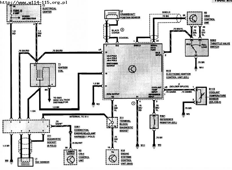

Zajrzyj do świeżego wątku o poszukiwaniu schematu do tego modułu. Tam jest rozpiska okablowania.
Post: czw gru 10, 2009 12:37 am
Posty: 2628
Lokalizacja: Jaktorów
pod ręką mam taką wersję
Jest jeszcze kilka, nie wiem czy to właściwa - za późno ;-)

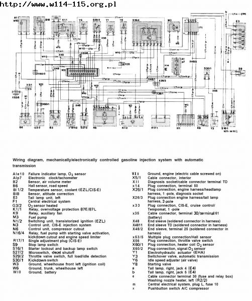

Dzięki za schemat.Ukaniu a może masz schemat naszego komputerka KE do M103 ?

Wersja europejska z ASB? bo jest dużo typów. Wkleję dziś wieczorem

Tak jak najbardziej europa + automat + M103 260 SE W126 1987 rok,grudzień.Mogę dać w razie co vin.
Właśnie wiem że jest wersji dużo bo jakiś tam mało czytelny schemacik mam ale mam nadzieję że masz coś lepszego.właściwie jeszcze muszę namierzyć na który pin komputera KE wchodzi sygnał z automatu o położeniu lewarka bo muszę go podpiąć pod motronica.Resztę już sobie znalazłem w sposób macajewa :) parę chwil z multimetrem i oscyloskopem pod maską i znalezione a z szukaniem sygnału od lewarka już chcę przyśpieszyć bo może jutro...motronic zagada z M103.

Niestety przeskalowało go do 800x600, jakby co wyslę...

benz1@o2.pl wysyłaj bo faktycznie słabo wyszło.
