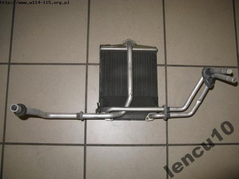

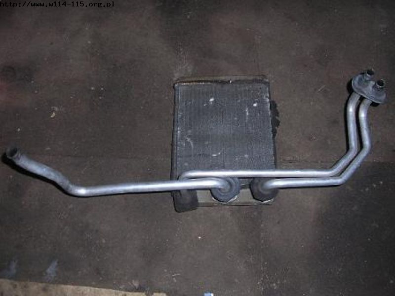

Pytanie do znawcow tematu nagrzewnicy.
Czy ten typ jest w wersji bez klimy??
a ten z klima??
A moze to nie ma znaczenia czy wszystkie rurki sa u gory, badz jedna na dole a dwie u gory????

Skrzynki grzewcze są takie same - w wersji z klimą i bez klimy. Jeżeli nie ma klimy miejsce przeznaczone na parownik jest zakryte zaślepką. Nagrzewnice są takie same. Tak więc podejrzewam, że pies jest pogrzebany w innym miejscu.

To moge zadac takie pytanie: Dlaczego raz jedna rurka jast na dole a raz wszystkie sa u gory????

Zobacz na przejścia numerów. Widać, że kiedyś zakładali różne, ale obecnie kupując nową nie ma wyboru i trzeba brać tą z wersji do klimy, nawet jeśli brak jej na pokładzie. Znaczy, że pasują zamiennie. IMO. Zresztą rurki występują jako zestaw i mają już w ogóle jeden numer, czyli wyboru brak.
