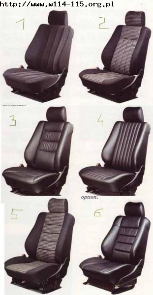

Oczywiście ,ze maty do wersji sporline są inne niz do zwykłej tapicerki .Wynika to z faktu innych przeszyć ,więc kształt mat jest inny.Zobacz sobie na tą fotkę .Musisz wiedzieć ,ze maty wchodzą w te garby w tapicerce ,które są skutkiem takich a nie innych przeszyć .
1-welur
2-fabric ,szmata
3-skóra ,
4-mb-tex
5 fabric-sportline
6.skóra sporline
Jak widzisz nawet maty w wersji sportline do skóry ,są inne od zwykłej skóry ,co potwierdza EPC.Oczywiście można pokombinować i wsadzić inne maty niż w oryginale ,ale to już rzeźba .Ja kupowałem 4 maty po 150zł w ASO ,trochę bolało ,ale w zimie ucucie grzania w tyłek-bezcenne.

Czy myślicie, że uda się wmęczyć maty trójpaskowe do tapicerki Sportline?
a) tak, da się
b) nie da się
c) może się udać
d) Mam maty do Sportline i mogę się z tobą zamienić na twoje, trójpaskowe

Nie uda się bo odległosci między paskami są za małe żeby to wsadzić w odpowiednie miejsca w tapicerce.
Co do tych plastików pod przyciski grzania tyłka to można je kupić osobno i kosztują jakieś grosze około 4zł /szt.
Tu masz nr ,bo ciężko znaleść je w EPC:
A1246830123
