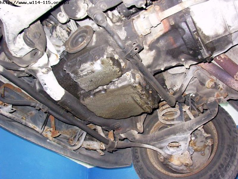

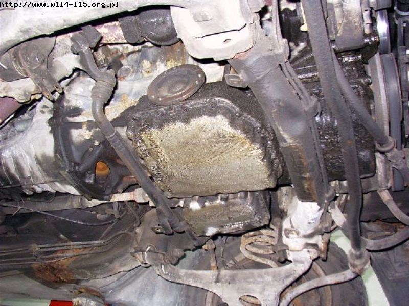

Post: pt gru 25, 2009 10:02 pm
Posty: 1636
Lokalizacja: wwa yelonki
grabekk pisze:
Czy przednie zawieszenie musze wywalac czy moge je zostawic na jakis czas wiem ze sprezyny sa inne zwrotnice wahacze i amortyzatory ? Mysle ze jak zostawie sprezyny to bedzie bardzo twardy bo teraz jego masa to ponad 2 tony
Wiadomo, że wszystko można przełożyc do wszystkiego, ale jeśli nie planujesz się bawić w rzeźbiarza spawacza, to:
- nie wsadzisz zwykłego zawieszenia, bo to nie tylko same wahacze się różnią, a konstrukcja podwozia, więc zwykłe wahacze nie podejdą.
- ze względu na zupełnie inne położenie belki(z przodu) pod silnikiem, raczej na pewno miska olejowa ze zwykłej wersji nie podejdzie
- nie wiadomo czy zwykłe łapy od diesla podejdą w te poduchy od 4matica, bo na oko są szerzej rozstawione. Na pewno zwykłych poduch od diesle'a nie zamontujesz w tej budzie, bo są zupełnie inaczej mocowane.
Ogólnie widzę, że sporo kombinowania będzie.
