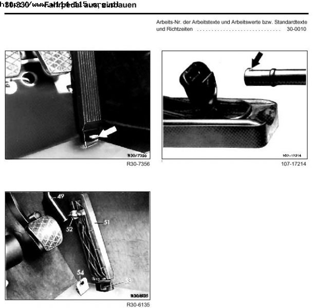

Chodzi mi o wymianę samego pedału, bez tych wszystkich cięgien. Pedał, który do tej pory był zamocowany ma złamany plastik w miejscu gdzie był przyczepiony do cięgna. W sumie dalej to działa ale jest to że się tak wyrażę ułomne rozwiązanie. Dlatego zakupiłem nowy pedał ale nie wiem jak odczepić stary pedał w miejscu gdzie jest przyczepiony do podłogi. Nie chciałbym czegoś zniszczyć i urwać dlatego wolę zapytać biegłych w tej materii.

Zastanawiam się właśnie jak zgodnie z rysunkiem z samego dołu do poz. 54 przymocować poz. 53? Jak próbowałem to wyjąć to pedał przesuwał się w bok i to wszystko. Jak dla mnie wyglądało jakby trzpień z poz. 54 nie pozwalał na wyjęcie mocowania z poz. 53. Może ktoś kiedyś miał okazję bawić się wymianę tego elementu?

wyciągnij zabezpieczenie w dołu przekręć w strone hamulca i ściągnij z pręta. Montaz odwrotnie.

Czy dobrze zrozumiałem?
Wyciągnąć zabezpieczenie - czy wyciągnięcie zabezpieczenia polega na podważaniu go np. za pomocą śrubokrętu a następnie przekręcenie w stronę hamulca i wyciągnięcie czy też po prostu wystarczy u dołu przekręcić w stronę hamulca i wyjąć pedał?

To zabezpieczenie z dołu musisz całkowicie wyciągnąć (ja używałem do tego płaskiego śrubokręta), wtedy elementy nr 53 i 54 nie są ze sobą w żaden sposób połączone. Rób jednak to z wyczuciem, gdyż owy plastik może już nie być w tak dobrej kondycji jak za nowości i może ulec uszkodzeniu. Do całej zabawy najlepiej jest wyciągnąc wykładzinę, będzie świetny dostęp i okazja żeby pozbyć się piasku z okolic pedału przyśpieszenia i hamulca pomocniczego.

Teraz już chyba rozumiem w 100%. Dziś wyjąłem wykładzinę i wydawało mi się że taka wymiana to będzie pestka a że było ciemno i zimno postanowiłem to odłożyć na jutro i zasięgnąć rady.
