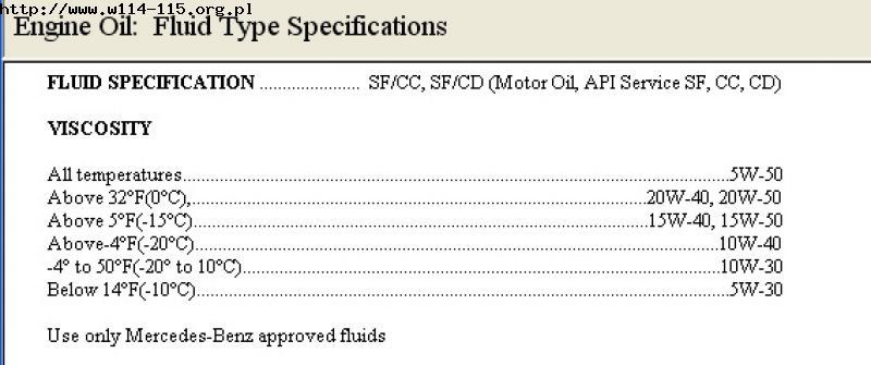

Pomijając oryginalną instrukcję, którą tworzono gdy nie było syntetyków, to z moich danych wynika że SEC z '89 może powinien śmigać na:
Ja mam w swoim 343tyś i śmigam na syntetyku 0W40, brak wycieków, brak spalania oleju (nie dolewam), silnik łatwiej wkręca się na obroty, przedtem auto jeździło na Semi Synth 10W40...
Mam dobre doświadczenia z syntetykami, w beczce o nieznanym przebiegu jak zmieniłem na pół syntetyk przestała mi jeść olej...
Jak widać 5W50 powinien załatwić problem [zlosnikz]
A czy lepiej będzie zastosować olej pośredni (10W40)- gdy nie wiem jaki jest obecnie zalany ? czy wystarczy przepłukać silnik i zalać nowym 5W50 ?

jerzy.l pisze:
Janfocus pisze:
Trudno jest cokolwiek doradzić. Niektórzy mówią o rozszczelnieniach, ja osobiście w te legendy nie wierzę i leję syntetyk do starych trypli i zawsze autkom to wychodzi na dobre. Najlepiej zastosować się do zaleceń producenta i na zimę lać to, co nakazuje instrukcja, a więc przynajmniej 10WXX, a najlepiej 5WXX, nie ważne czy to syntetyk, czy mineralny olej. Osobiście nie wlał bym na zimę oleju 15WXX, bo ma za dużą lepkość na mrozie. Każde uruchomienie silnika zalanego takim olejem, to jego przedwczesne zużycie.
