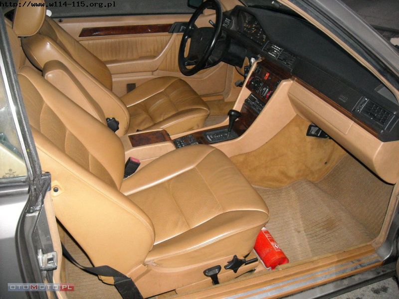

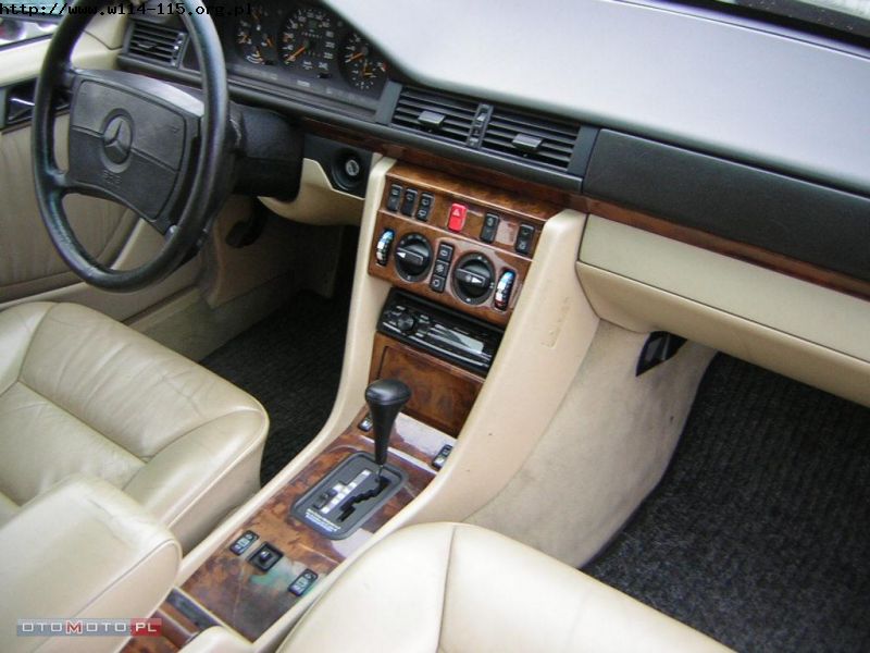

Panowie, mam pytanie odnośnie kolorów skórzanych tapicerek.. Do tej pory żyłem w przekonaniu że jest jeden odcień bananowej/kremowej skóry. Ale od jakiegoś czasu szukam skórzanej kanapy dla mojego MB i natrafiłem na takie oto tapicerki..
1. W takiej kolorystyce jest utrzymane moje wnętrze samochodu:
2.

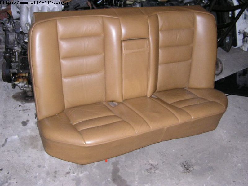

3. A taką kanapę gość ma do sprzedania:
Na forum znalazłem taką stronkę i według niej są dwa kolory: ''dattel'' i ''cremebeige'' cokolwiek to znaczy [zlosnik]

Wg mojej wiedzy:
Zdj. 1 : leather mushroom (265)
Zdj. 2 i 3: leather saffron or java (264)

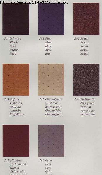

Wrzucam scan kolorów tapicerek w 124 93 '.
Ten kolor bezowy z pierwszej fotki to 265 mushroom ,ten brązowy z drugiej to safran 264.Trzeba uwzględnić ze były zmiany w kolorystyce tapicerek w 124 ,dlatego we wcześniejszych rocznikach był datel ,a potem nie .
