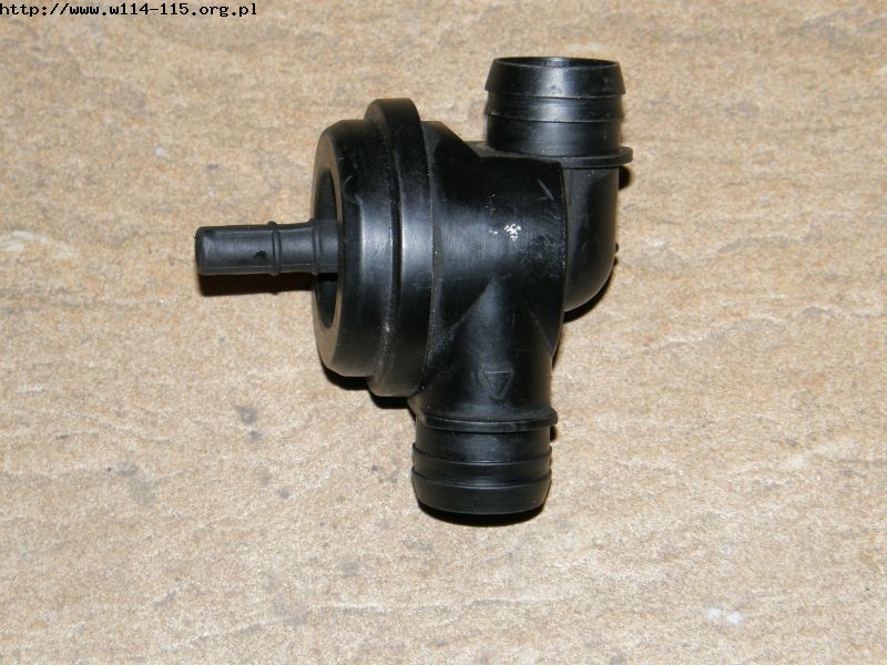

Czy ktoś mi może wytłumaczyć co to za zawór i jakie jest jego zadanie? http://www.w114-115.org.pl/forum/img01/ ... czesci.jpg

Moim zdaniem to raczej wygląda na jakąś pompkę do płynów.

jest to zawór powietrza. Znajduje się pod kolektorem ssącym. Służy obniżaniu dawki powietrza w momencie hamowania silnikiem. Jeśli na pracującym silniku podasz do niego podciśnienie, to silnik powinien zgasnąć. Jeśli nie gaśnie to problem jest z podciśnieniami lub lewym powietrzem.

Dzięki za odpowiedz, zawór jest sprawny,ale w koncu wiem do czego służy
