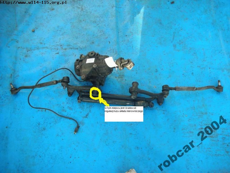

Jak poprawnie powinno się kasować luz na kolumnie kierowniczej w Mercedesie W140, chodzi mi dokładnie o to w którą strone powinno się kręcić śrubą by zniwelować ewentualny nadmierny luz układu kierowniczego, tak aby nie zniszczyć maglownicy.
W W140 luz reguluje się w miejscu zaznaczonym na zdjęciu:
Dziękuje za wszelkie podpowiedzi.

bylo tyle razy.... jak to sie mowi szukajka nie gryzie.., albo gogle Twoim bratem przewodnikiem .. :lol:
maglownica to przekladnia listwowa czyli inna niz ta ze zdjecia ;)

butek22 ale ja mialem na mysli ze na forum bylo co to przekaldnia kierownicza a maglownica... :lol: - nie wiem jak wyglada przekladnia w140 od góry wiec nie powiem Ci czy tak samo sie ja ustawia - z Twojego zdjecia to ja nie widze nic poza zolta obwodka (zdjecie nie z tej strony co trzeba) ;) - jedno jest pewne to co zaznaczyles to nie jest do kasowania luzu, aczkolwiek jesli skasujesz luz to wlasnie na tym wałku do ktorego na tym zdjeciu jest wąs przykrecony. Od gory przekladni czyli to czego tutaj na zdjeciu nie widac powinna byc druga czesc tego wałka z gwintem...

W W140 w przekładni kierowniczej nie ma takiej regulacji na górze kolumny jak miało to miejsce w W124, własnie w tym modelu regulacja jest na dole w tym grubym wałku, już sam doszedłem do tego że po wykręceniu śruby luz jest kasowany, a po wkręceniu jej luz jest wyraznie większy.
