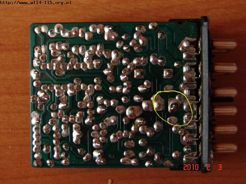

Jakby to komuś pomogło to zdjęcie rozebranego
przekaźnika pompy paliwa i jego uszkodzenie.
Efekt nie chciał odpalać, albo odpalił i gasł po paru minutach.
teraz jest ok

Mam jeszcze fotorelację rozbiórki srebrnego przekaźnika
Jakby ktoś chciał to służę zdjęciami

A miałbyś może taki przekaźnik do w124 2.3 benz ? mam ten sam problem, chwile pochodzi, a potem przekaźnik rozłącza pompe :/

[quote="Coooupe"]A miałbyś może taki przekaźnik do w124 2.3 benz ?
Niestety nie mam . Ale ja sobie naprawiłem.
Polutowałem styk i jest dobrze.
Ale na allegro pewnie coś znajdziesz.
Rozbierz przekaźnik i sprawdź wszystkie styki.
Tylko dobrze się przyglądnij bo ja za pierwszym razem nic nie znalazłem.
