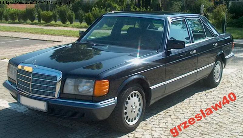

Długo w kraju a przebieg niczym cena z hipermarketu, zdjęcia też raczej nie sprzed kilku dni (ktoś może kojarzy żeby "wisiał" jakoś zastanawiająco długo?). Poza tym od handlarza (chociaż dzięki Bogu, że nie komis). Może myślę stereotypowo a może ktoś mnie wyprowadzi z błędu.
Czekam na opinie.
Dzięki!

źle nie wygląda ale [zlosnik]
brak wygłuszenia maski,
krzywa listwa pod lampą strona kierowcy szczelina między błotnikiem a tym paskiem blachy pod lampą.
na + fajna tapicerka

na minus :
- tfu LPG (rzecz gustu)
- hak (rzecz gustu), ale przyczepy nie wypada targać eSką
- przedni zderzak pierwszoseryjny :roll:
na plus:
porządek pod maską
Mercedes-Benz W126 1988r 260SE, m103 3,0 EFI

Zderzak+listwa=kolizja tylko nie wiadomo jak mocna,ale zderzak eski słabiutki nie jest [zlosnik] Trzeba go jeszcze miernikiem lakieru potraktować,oblukać od środka (podłużnice,fartuchy itp) co się tam kryje.

Dzięki Panowie za uwagi. Zderzaka pierwszoseryjnego w życiu bym nie zauważył.
Zainteresował mnie ceną i welurem, teraz ta "okazyjna" cena niepokoi na tle tego co piszecie.
Temat otwarty :)

mi się wydaje że ten welur też jest pierwszoseryjny, mój jest tylko rok młodszy a welur jest zupełnie inny , ale może coś takiego wychodziło w serii.
no i elektryka szyb dokładana, albo tapicerka drzwi z modelu bez elektryki
Zle Ci się wydaje, taki welur był do końca jak ktoś brał welur tj. do 3 serii. U Ciebie jest zapewne materiał.

Kiera byla wyszarpana, w126 njalepsze z V8, welur z pierwszzej serii przynajmniej kolor.
