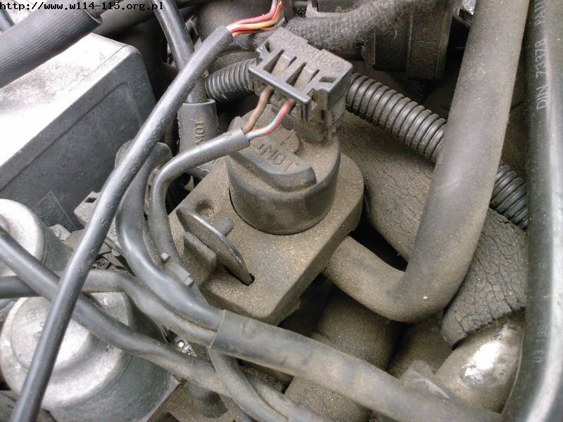

Mam maly problem. Przy zmianie kierunku jazdy z D na P lub na odwrot autko czesto gasnie (oczywiscie na wolnych). W czasie jazdy jak mocniej wcisne hamulec to tez potrafi zdechnac w czasie jazdy, a biora pod uwage fakt, ze to automat trzeba doturlac sie na D do pozycji zatrzymanej i dopiero z powrotem odpalac sprzeta.
Ktos kiedys wspominal mi o przepustnicy. Za klapka wychylajaca sie nie ma nagaru. Ktos kiedys sugerowal sprawdzic podcnisnienia idace do przepustnicy. Idzie sobie do przepustnicy de facto taka jedna rurak, ktora jednym koncem wchodzi do przepustnicy a drugim koncem wychodzi z czegos podobnego do czujnika/zaworu na lewym nadkolu. Co to jest (napis MOT i strzalka w kierunku silnika).
Co oznacza MOT motor??? jaka jest zasada dzialania tego urzadzenia i jakie sa objawy jego uszkodzenia.
Szukalem na forum ale nic nie znalazlem. Znalazlem podobne pytanie ale tyczy sie W126 300SE (z tego silnika zapozyczylem fotke)
Z gory dzieki
Obrazek[/b]

Milosh pisze:
Sprzet W124 220E
W 126 300SE silnik M103 nie było tego czegoś i nie jest to fotka tego silnika.
Silnik w Twoim aucie to M111 którego podłącza sie pod komputer i pokaże on zapisane w komputerze błędy i wtedy sie okaże co dolega.

Post: sob lut 06, 2010 10:31 am
Posty: 995
Lokalizacja: Sosnowiec
taki widnial podpis u autora watku w ktorym wklejona byla ta fotografia. Wiem ze mam M111, ktory ma dobra diagnostyke ale za darmo nikto kompa nie podepnie. Chcialem sprawdzic do czego jest ten zawor bo u mnie jest b.podobny wiec pytanie dalej aktualne

Post: sob lut 06, 2010 10:51 am
Posty: 2628
Lokalizacja: Jaktorów
Bierzesz swój palec wskazujący i śledziesz przebieg wszystkich rurek - potem opisujesz spostrzeżenia i pewnie coś się uda wydedukować.
Stawiam na jakiż zawór od ekologii, odsysanie par paliwa itd.
No niestety tak to w życiu bywa, że nic za darmo - czy to trzeba poruszać palcem wskazującym więcej niż tylko przy copy&paste czy to zapłacić [zlosnik] .

Post: sob lut 06, 2010 5:29 pm
Posty: 995
http://anonymouse.org/cgi-bin/anon-www. ... 125&SGN=05
Tak jak pisalem w pierwszym poscie rurka idzie od tego zaworu do przepustnicy. Wlot powietrza do tego zaworu wychodzi nie wiem skad (nie widac, a kanalu nie mam), w kazdym razie idzie kolo puszki bezpiecznikow, a potem wchodzi gdzies wglab auta (moze przez sciane grodziowa w kierunku kokpitu, a moze pod auto (dolna czesc motorka))
Gerri podsunal mi pomysl z epc. Z ponizszego (tego nizej [zlosnik] ) rysunku wynika, ze to element 7 (regeneration valve) ale co to k...wa jest zawor regeneracyjny???. Z rysunku nie mozna skumac skad idzie wlot do tego zaworu (w realu tez nie). Wylot zaworu jest wlotem do przepustnicy poniewaz na zaworze jest strzalka, ktora skierowana jest do silnika (wiec chyba nie odsysa oparow paliwa itp, poniewaz grot strzlki bylby skierowany w przeciwna strone).
Nie zauwazylem tez pod maska zadnych patentow/filtrow z wegla aktywowanego (w AUDI mojej zony bylo takie ustrojstwo)
Jakie jest zadanie tego zaworu???

Post: sob lut 06, 2010 5:53 pm
Posty: 2628
Filtr masz umieszczony pod błotnikiem w nadkolu dla tego go nie widzisz.
MB w samochodach z katem stosował takie patenty już od końca lat 80. Wiec i w tym 111 jest.

Milosh pisze:
ok. to z innej beczki. Zalozmy, ze ten cudowny zawor regenerayjny nie ma zadnego wplywu na usterke zwana przypadkowym gasnieciem (choc dalej chcialbym wiedziec do czego sluzy)
Otwiera się w określonych warunkach (rpm silnika, temperatura) i powoduje zasysanie par ze zbiornika paliwa. Chcesz to zaślep wężyk idący do kolektora i będziesz wiedział czy ma wpływ czy nie ma.
To jest w pełni elektroniczny wtrysk analizowanie wad bez podłączenia pod star-diagnozę i jazdy testowe z człowiekiem analizujacym pracę wtrysku to dla mnie strata czasu. Chyba, że na chybił trafił będzie się wymieniać elementy albo trafi na kogoś kto miał identyczny problem i da odpowiedź.
