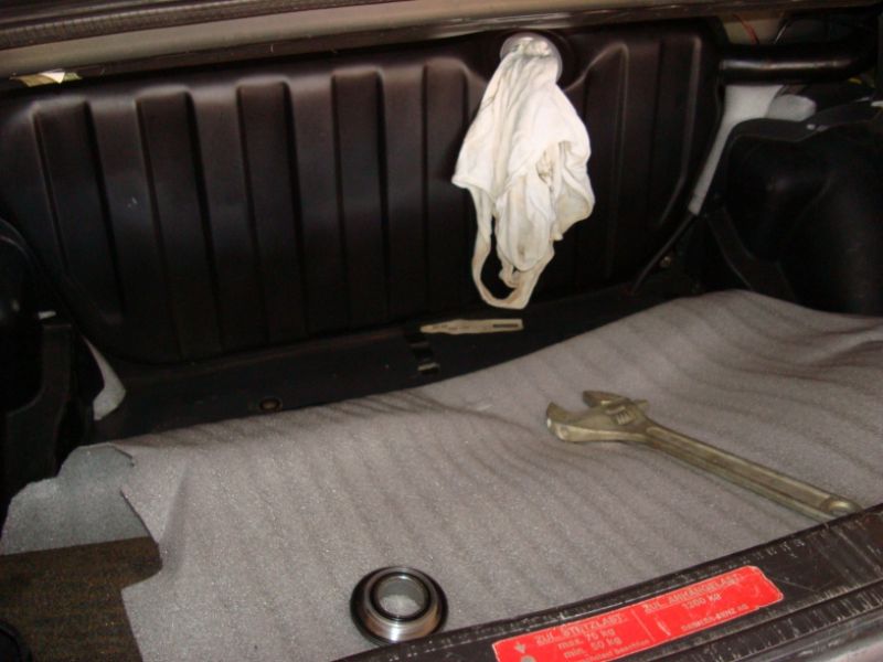

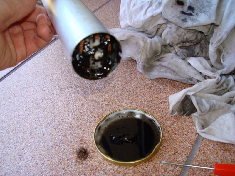

A czy próbowałeś oczyścić pływak w baku paliwa??? Może w tym przyczyna...
U mnie wyglądało to tak:
Poczytaj jeszcze te wątki z tym związane:
http://www.w114-115.org.pl/forum/viewto ... ht=rezerwa
Obecnie: MB W201 Nachtgrun metalic 2.0D 1987r
Ex: MB W201 Labradorblau 2.0D 1984r
Post: ndz kwie 13, 2008 8:34 pm
Posty: 4307
Lokalizacja: Czestochowa
miałem to samo-zawalony syfem wskaznik poziomu paliwa.... wyczyść go i bedzie ok-ja tez juz raz stałem na drodze przez niego.... :evil:
