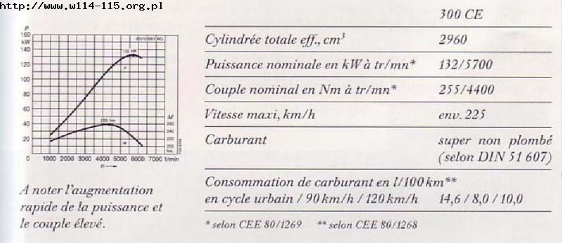

Czy ktoś dobry ma (i może się podzielić) wykresy przebiegu momentu dla silników M103 2.6 oraz 3.0
Jakaś ambafatima z tym jest ,szukam i szukam i nigdzie znaleźć nie mogę :|
Pozdrawiam, Łukasz
Post: sob wrz 12, 2009 12:20 am
Posty: 1724
Mam 3.0
124 E220 coupe 96'FOTO

Czyli upraszczając zużycie powietrza przy obrotach momentu maksymalnego to jakieś 6,5 m3/min a przy mocy maksymalnej 7,4 m3 /min.
Przyjmująć maksymalne ciśnienie doładowania +0,5 i ten sam współczynnik napełniania otrzymujemy 11,2 m3/min dla Pmax. Co daje 0,19 m3/sek, 0,24 kg/sek, 0,529 lbs/sek czy 32 lb/min.
Jedna suszarka o takiej wydajności to pułap cieżarowy i drogi, choć gdy znaleźć odpowiednią z tira to wyjdzie zdecydowanie taniej niż dwie.
Trzeba znaleźć o pasujacej geometrii wlotów i wylotów...
Teraz tak - jeśli zuzyjemy 0,24 kg/s powietrza musimy zapewnić ze 12 albo jeszcze mniej AFR dla bezpieczeństwa czyli najbiedniej 20 g/s paliwa.
co daje 1,2 kg/min co daje 1,6 l/min co daje 266 cm3/min paliwa na wtryskiwacz.
(Dla normalnego silnika przy Pmax wychodzi 152 cm3/min - czyli 54 l/h co daje przy prędkości Vmax - a taka wtedy będzie zużycie ok 25 l/100)

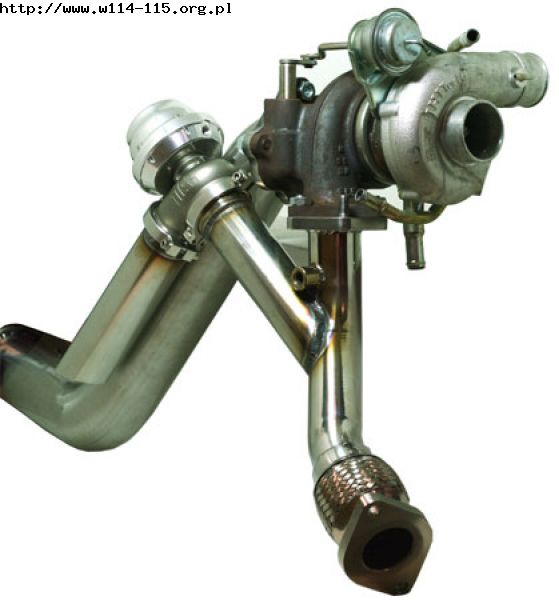

Kierowniczki w turbinie się stopią na bank, dlatego w benzyniakach tego nie montują.
Możesz wywalić kierowniczki z turbiny i zamontować zewnętrzny waste gate jak pumpish w swoim m103.
Tak wygląda to rozwiązanie. Tu na zdjęciu akurat jest jeszcze grucha.
A może ktoś na forum zna się? bo np potrzebuje wiedzieć, czy bez problemu (wydaje się, że tak) można obracać względęm siebie sprężarkę, korpus i turbinę (będą problemy z mocowaniem siłownika w-g) pewnie zależy to od konkretnego typu...
Czytając trochę o tuningu diesli na różnych forach, wiem, że uskuteczniali takie manewry.

Tak przypuszczałem, że nie ma sensu się bawić z kierownicą spalin.
Tylko czy ją da się wymontować? - bo przypuszczam, że konstrukcja muszli turbiny może być troszkę inna?
Zawory waste-gate można na szczęście kupić bez problemu za 200-500zł.
I gdybym znalazł turbinkę z odpowiednią geometrią ale wymagającą zewnętrznego w-g to bym był bardzo szczęśliwy. Jeśli je faktycznie da się przekręcać to też było by duże ułatwienie. Nie mam już siły ślęczeć na alledrogo wieczorami w poszukiwaniu - jedynej wyśnionej - pasującej ;-) Jednak nie poddam się! :-) znajdę i wstawię!
