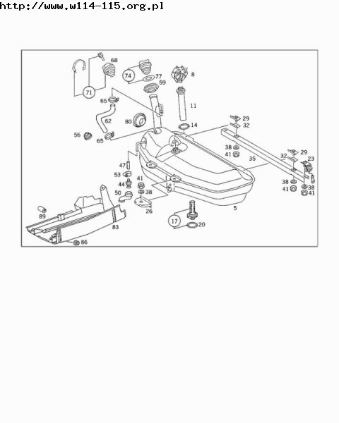

podpowiedzcie, bo nie widze jakos - gdzie jest czujnik ilosci paliwa i jak sie do tego zabrac zeby moc to zregenerowac
czy tak samo jak w innych sedanach, pod miejscem na apteczke?

Z tego co pamiętam to czujnik poziomu paliwa, to jest urządzenie z numerkiem 23 na rysunku. W przybliżeniu taka aluminiowa rurka, wyposażona w pływak i 2 lub 3 druciki w środku. Co do rozbierania tego niestety nie pomogę, kiedyś to rozbierałem w tatowym w201 2.0D ale nie pamiętam już jak się to robiło. Wiem ze potrzebny był jakiś większy klucz żeby to wykręcić chyba 32mm

a dostac sie tam trzeba pod schowkiem na apteczke?

Sądząc po rysunku wychodzi że jest tak jak w124,dostęp z bagażnika.

Klucz chyba 41, albo dobra żaba, dziecinnie proste.

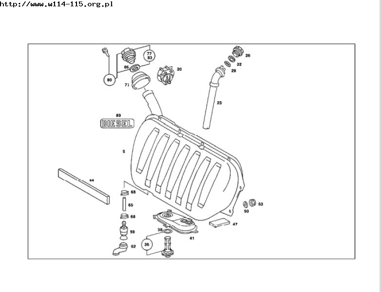

Witam!! Podłączając się do tematu czy ktoś mógłby podrzucic taki schemacik tylko dla W124 kombi?? POMOCY ;) pzdr all
MERCEDES-BENZ W124 250TD 93'
Post: pt lut 26, 2010 10:57 am
Rejestracja: śr sty 14, 2009 9:27 am
Posty: 235
Lokalizacja: Szczyrk
Proszę

Od bagażnika zaraz pod podszybiem, gdzie jest wklejona mała daten karta.
