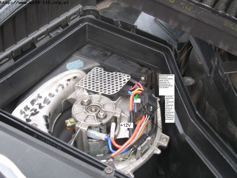

Kolego lana77 wspolczuje ci z powodu nierownej walki z twoim samochodem i jego servisantami pseudofachowcami, postaraj sie nie zakladac nastepnego tematu w tej samej sprawie jak mozesz to przenies we wlasciwe miejsce powyzsze informacje. A teraz mozesz podac jakie napiecia wystepuja u ciebie na regulatorze. Wtedy bedziemy mogli online pomodz. Specjalnie dla ciebie i twoich mechanikow zamiescilem zdjecie, moze pomoze twoim servisantom http://www.w114-115.org.pl/forum/img01/ ... ulator.jpg napisy sa male alee mozesz powiekszyc . Zamiesc jakies zdjecia jak to wyglada u ciebie.Napisales w swoim poscie, ze wymieniles panel klimatronika w servisie MB ile kosztowal i dlaczego nie uruchomili ci wentylatora.

Witaj I jak ci poszlo do konca z tym wentylatorem jak w temacie . poradziles sobie? Bylem w servisie MB wentylator dmuchawy z regulatorem cena 3500zl+VAt sam regulator dmuchawy 1440zl Wersja z demontazu z anglika nie nadaje sie do naszych aut -turbina ma lopatki odwrotne lustrzane odbicie , aluminiowa oslona kierownica nadmuchu lustrzane odbicie. Pytanie czy silnik nie kreci sie w druga strone konektory meskie i zenskie na zasilaniu. Napisz jak zakonczyles nierowna walke z dmuchawa.
