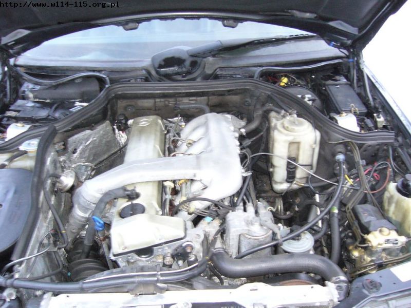

A może ktoś na podstawie takiego zdjęcia komory silnika potrafi stwierdzić, czy to napewno jest 4Matic?
Ktokolwiek widział, ktokolwiek wie?

Hmm, a masz po prawej stronie licznika kontrolkę 4MATIC?
...a może promień skrętu mniejszy niż w jeno tylnonapędowym?
...a półosie z przodu?
ołrajt, żarty na bok, choćby górne mocowanie amorków przednich pozwala twierdzić że MASZ 4 MATIC`A ... albo co najmniej budę z 4 MATIC`A

Górne mocowanie amortyzatorów, jednoznacznie wskazywałoby na to, iż jest to 4MATIC...

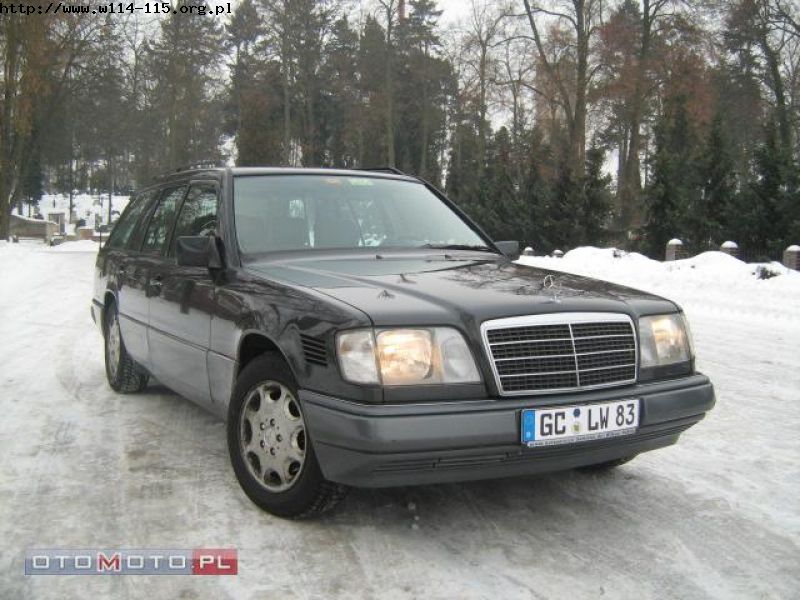

W sumie to już po pierwszej fotce, można było podejrzewać 4MATIC'a - auto jest charakterystycznie podniesione z przodu. Sprzedawca albo nie wiedział o istnieniu takiego wynalazku, albo wolał nie wspominać. Bądź co bądź, ale to cudo bywa problematyczne, a w zasadzie bywa kosztowne w razie problemów. ;)
Tak czy inaczej, wizualnie auto prezentuje się zacnie - jest parę draśnięć, ale to drobnostka. Szkoda tylko że tylny zderzak ma pęknięcie, jednak to też nie jest jakiś duży problem do załatwienia. Ma fajny wypas (no może jedynie ten 4MATIC jest akurat średnio potrzebny). Życzę twemu ojcu bezproblemowej eksploatacji.

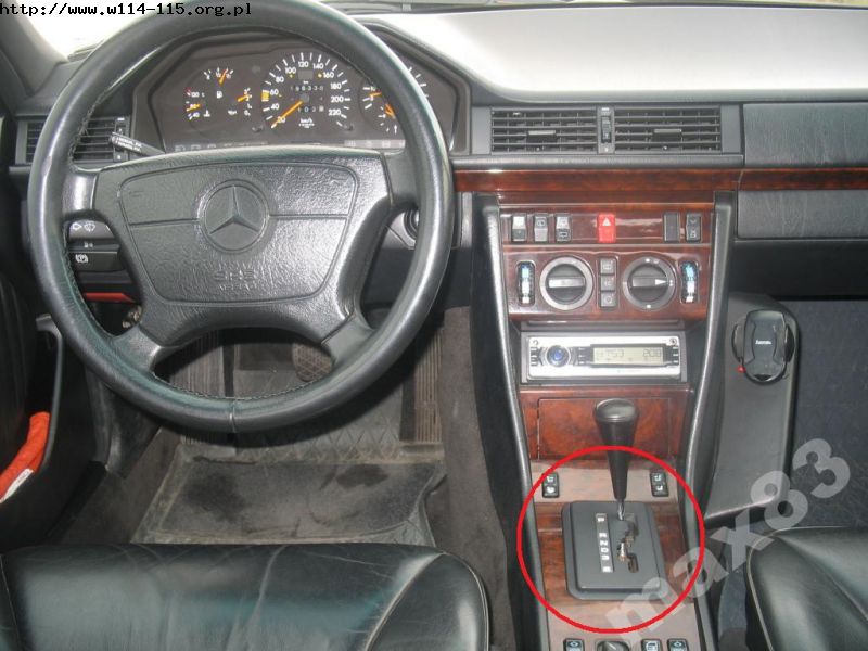

A propos 4matica:
Wszystkie w124 4matic miały "środek" panelu skrzyni ponad ramką. Tworzy to taki uskok widoczny na fotce:
