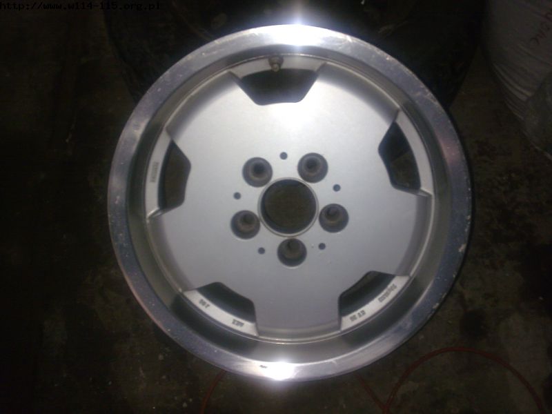

Witam ! Kupiłem fajne alu-fele z szerokim rantem AEZ 7j15 ET 25 i tak sobie myslę czy wogóle a jak już to jakie mógłbym ewentualnie zastosować dystanse, tzn. jakiej grubości aby nie przedobrzyć no i żeby to było bezpieczne,bo nigdy takiego czegoś nie stosowałem,a w SEL-u błotniczki poszerzone więc cośik można by było dołożyć, Może któryś z kolegów coś doradzi z autopsji !!!

no et 25 to nie powinno byc najgorzej na org blotnikach. przy poszezonych... do 20 mozesz zejsc wiec 5mm spoko. Ja jezdzilem na 2cm dystansach i bylo wszystko ok. tylko sruby pasuje miec dluzsze. :lol:

Ze śrubami to już nie problem,tylko chodzi żeby to było bezpieczne i żebym nie szukał kółka w lesie :lol: wrzucę fotkę felgi,a gdzie te dystanse dokupić i jakiej firmy ,bo jestem kompletnie zielony-akurat w tym temacie :roll:
