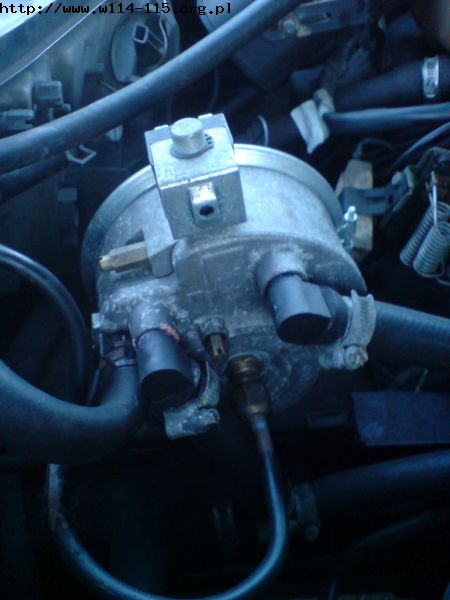

Wita,
Ponieważ w poprzednim poscie nikt mi nie odpowiedział prosze o pomoc jeszcze raz.
Moje pytanie brzmi jaki parownik polecacie (cena moze byc wysoka) do silnika M103 3.0 180KM i ew. gdzie można to zamówić online. Dobrze by było aby wyprowadzenia parownika były podobne do tego jaki mam:
I jaki mixer bo nie moge tego znalezc, gdzies czytałem, ze Landi Renzo ale za Chiny Ludowe znaleźć nie mogę w żadnym sklepie online, a w moim przypadku taka forma kupna jedynie pasuje.
Prosze o porady i odpowiedzi.

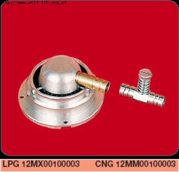

Myślę że nic nie będę polecał ale napiszę że:
Ja mam BRC AT90E 140KW, kolega ma LOVATO (typu nie pamiętam - chyba Major - ważna moc pow.140KW) i nie narzekamy.
BRC mam od 1997r i raz wymieniałem membranę. Działa niezawodnie. Kilka razy czyściłem zawieszający się przekaźnik zaworu (rdzeń). Naprawa prosta ale trzeba zakręcić gaz.
Mikser taki:

mikser taki jak na focie andys.

Dzieki z odpowiedzi, mikser juz znalazlem taki jak na fotce, jest dostepny online i jest w katalogu BRC. Fajnie bede go zamawial.
A co do parownika, to ten OMVL R90/E pisza ze ma dwa wyjscia i ze jedno trzeba zaslepic to czy oni daja jakas zaslepke spacjalna czy trzeba rzeźbić?
Musze dobrac taki aby wezy za bardzo nie przerabiac.
A i pytanie czy w tym reduktorze BRC ATE90E to kolanka wodne sa regulowane? (tzn czy mozna je obrucic w druga stronę)?

Ja mam z jednym wyjściem.Zamawiasz z jednym i masz z jednym
Dają zaślepkę. Jest fabrycznie założona i można ewentualnie ją zdjąć.
eczny pisze:
Tak, są ruchome w dużym zakresie.

Mixer znalazlem tutaj:
http://www.speedgaz.com.pl/index.php/pl ... 100003_lpg
Ale czy jest dostepny od reki to nie wiem.
Mysle o BRC, tym bardziej ze wieszosc instalacji mam wlasnie BRC i reduktor jest bardziej podobny do mojego tego na zdjeciu, to i bedzie latwiej wymienic.
Myślę że nie bo to układ I generacji i już kłopot to dostać.
