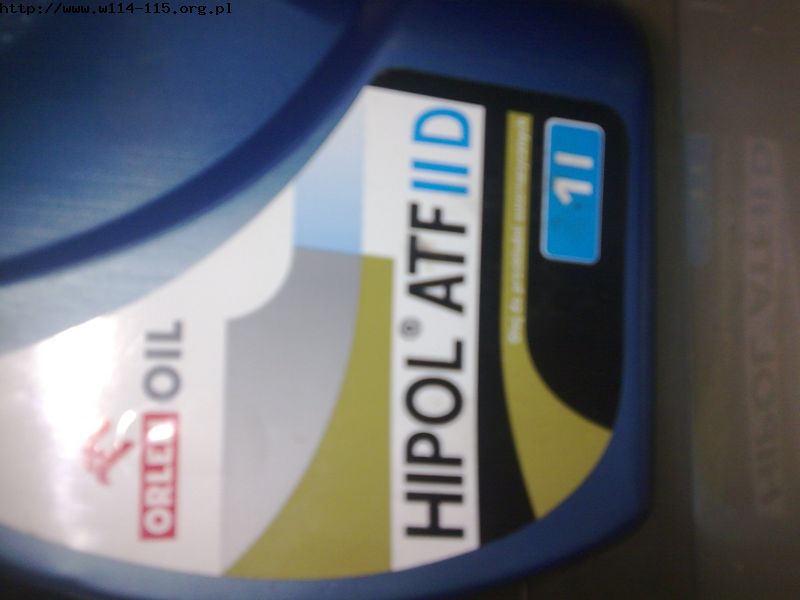

Czy ktoś z kolegów lał nasz polski olej HIPOL ATF II D z PKN ORLEN do ASB , podobno jest bardzo dobry i niczym nie ustępuje MOBILOWI 220 ATF, czy to prawda i można go zalać ?

Ja nalałem do ASB 722.355 i chodzi dobrze jak narazie

czarek12 pisze:
Wg. gościa który robił mi rok temu skrzynie, to właśnie ATF z orlenu powodował kiedyś rozwarstwianie tarczek. Jak jest teraz licho wie .. [zlosnik]
Jeśli chcesz wymienić olej w którymś aucie z podpisu, to wg. mnie gra nie warta ryzyka a oszczędności mogą być pozorne.

No własnie mam taki dylemat,chciałem zrobić wymianę w 560 -tce,skrzynka pracuje dobrze ale kto to wie kiedy tam ktoś wymieniał i czy wogóle wymieniał,a trzymam się zasady że zawsze w nowo kupionym aucie wymieniam wszelkie możliwe płyny,z drugiej strony,może to kwestia przypadku ,ale własnie po dolewce orlenowskigo HIPOLU ATF szlag trafił mi skrzynkę w 420 -tce,tzn. tarczki są pewnie dobre bo były zakładane nówki ale oberwało mi stopkę od taśmy, lub pękła tasma-obejma ,tego jeszcze na 100 % nie wiem bo muszę wyciągnąć i rozebrać skrzynkę. Zapodałem temat własnie ze względu na różnicę cenową ,bo polski HIPOL ATF w hurcie 11 pln/litr a MOBIL ATF 220 dwa razy tyle bo 21 pln/l

Jeżeli olej ma odpowiednie certyfikaty i spełnia normy, to dla starocia typu MB124 nie ma znaczenia producent.

czarek12 pisze:
Śmieszny jesteś. Olej w skrzyni zmienia się raz na parę lat, a Ty szukasz oszczędności rzędu stu złotych ryzykując uszkodzenie skrzyni...
Z moich osobistych doświadczeń: kolega wymienił w 124 olej na polski - po kilkunastu kilometrach skrzynia straciła biegi. Pomogło dopiero płukanie i wymiana na olej zalecany.

Wcale nie napisałem że chcę oszczędzać, bo faktycznie dobry olej a remont skrzyni to jest różnica,pytałem czy ktoś już lał nasz polski,a ceny podałem dla przykładu !

temat rzeka :) ja osobiście leje castrola i to kupowanego w Niemczech

Ja po kupnie swojego 124, wymieniłem olej na ATF II Carlube, do mostu załałem Carlube EP90, przejechałem prawie 9kkm, jak narazie ok.

Nie przejmowałbym się te stare skrzynie są tak proste że pewnie pojadą na smalcu oby było ciepło :P Miałem zalany i nic złego się nie działo.

WSR pisze:
Nie przejmowałbym się te stare skrzynie są tak proste że pewnie pojadą na smalcu oby było ciepło Miałem zalany i nic złego się nie działo.
Podzielam Twoje zdanie, Panowie ale w latach 80 technika była troszeczkę inna i zakładam że Hipol spełni swe zadanie.
