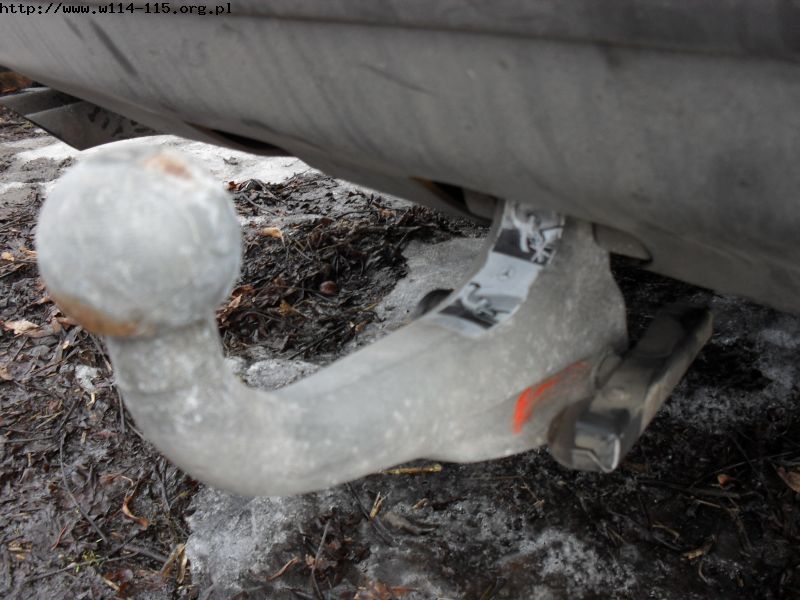

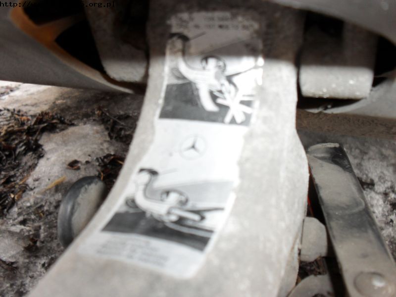

Drugie pytanie dotyczy haka. Mianowicie jak go zdemontować? Mam taki:
Według tych naklejek powinno się chyba 'otworzyć tą dźwignię i dalej coś z tym robić aby wyszedł [zlosnikz] , ale ona nie chce się do końca otworzyć, mam wrażenie, że jest troszkę podgięta od dołu i to dlatego, ale zanim walnę ją młotem aby wyprostować domniemane zagięcie wolę zapytać :lol:

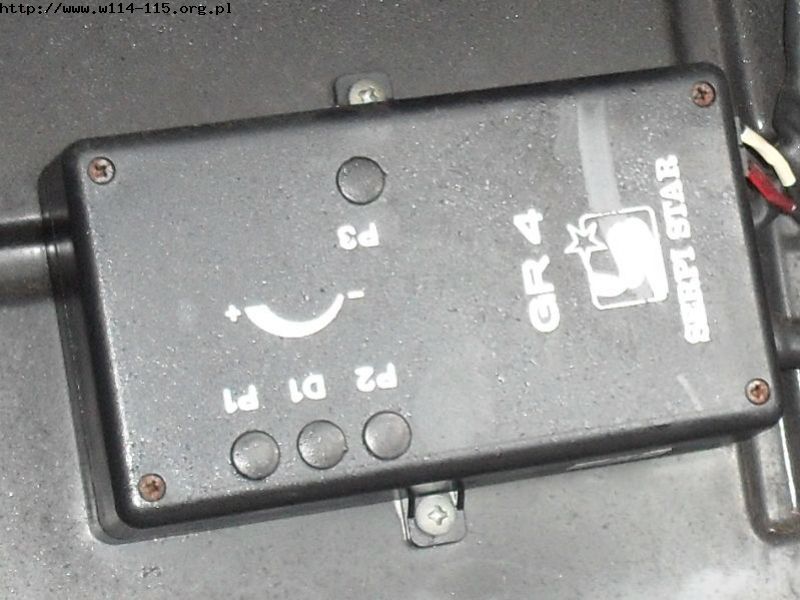

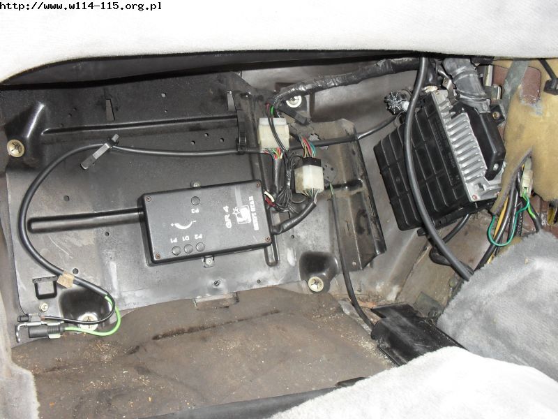

A trzecie pytanie jest z czystej ciekawości. Od czego są te sterowniki:
Ten 'pod nogami' na pewno nie jest oryginalny, ale ten obok już raczej tak. Czyżby ten z boku był od ABS-u. Dodam, że mam dołożony alarm, ale alarm jest zamontowany bardzo lamersko i bez trudu widzę które elementy są od niego, natomiast ta 'czarna skrzynka' jest zamontowana według mnie zbyt 'profesjonalnie' jak na instalację alarmową. Wóz mojego starego też ma jakiś tam alarm, ale czegoś takiego tam nie ma.

ten sterownik z boku to komputer sterujący praca jednostki.

To przy nogach pasażera, z prawej, to sterownik silnika, potwierdzam. :) Jest tylko jeden...
Który pod maską? Pod maską, przed podszybiem, jest sterownik ABSu...

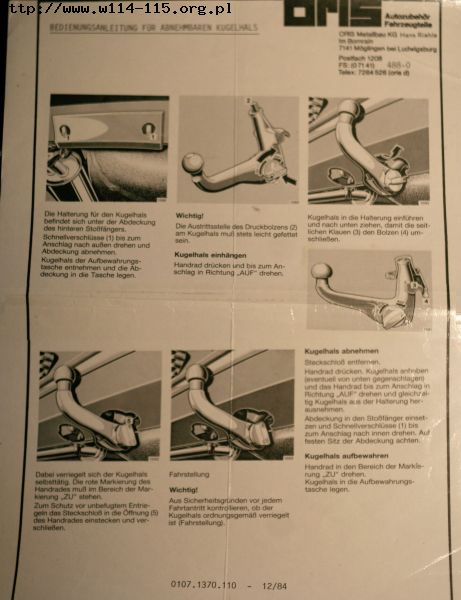

Tu jest fotka z instrukcją do mojego haka.
Niestety nie pamiętam jaka kombinacja ruchów gałką pozwala go zdjąć.
Za każdym razem szukam od nowa :)
Jeśli to Ci może pomóc to [zlosnik]
Jeśli jest za małe, mogę wysłać w oryginalnym rozmiarze na maila - można bez kłopotu odczytać tekst, niestety w barbarzyńskim języku.
Jak byś zrobił czytelniejsze zdjęcie, to może by się dało coś bliżej powiedzieć...
P.S.: sondę lambda masz odłączoną (lub jej nie ma)
Byłbym wdzięczny, adres to: marek.makowski@wp.pl
A wedle przepisów hak holowniczy jeśli jest 'demontowalny', to powinien być zdjęty gdy nie ciągnie się przyczepy, czy może sobie sterczeć..? Właściwie nie mam potrzeby go zdejmować, bo i tak ciągam dość często, ale chciałem wiedzieć czy czasem nie jest to tak łatwe, że ktoś go sobie kiedyś przy okazji 'przygarnie'...

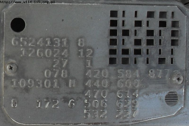

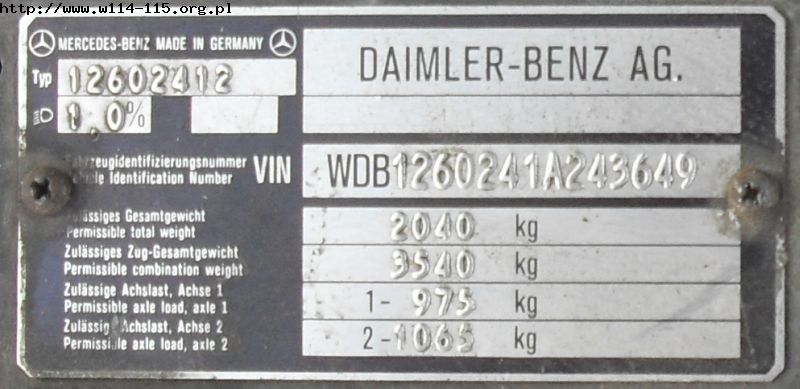

I jeszcze dla jasności wrzucę VIN, może to coś rozjaśni, jakby ktoś mógł rozkodować go to byłbym wdzięczny:

Rozkodowany VIN
VIN WDB1260241A243649
Model 300 SE
Chassis 1260241A243649
Engine 103981 12 011965
Transmission 722319 02 770227
Order 0 5 531 33625
Lights BOSCH
Wiper
Cab 04734
Delivery date 00.00.00
Dealer France, Monaco (531)
Interior fabric gray or alpaca gray (078)
Paint
172 anthracite grey metallic (с 01.01.1963)
Options
227 ashtray and cigar lighter in the rear, illuminated (с 01.03.1980)
240 outside temperature indicator (с 01.03.1982)
280 steering wheel (400 mm dia.) and gearshift lever in leather trim; on W202 390 mm dia. (с 01.05.1984)
286 luggage nets on front seat backrests (с 01.01.1962)
420 automatic transmission, floor shift (с 01.01.1963)
430 headrests in the rear (с 01.01.1977)
440 tempomat (cruise control) (с 01.09.1975)
470 Unknown code
506 outside rear view mirror, right, convex, taxi export version
532 automatic antenna without radio set (с 01.01.1963)
543 sun visor with vanity mirror, illuminated, left and right (с 01.11.1978)
570 folding armrest front w202/210 stowage box front with armrest (с 01.04.1970)
front folding armrest w202 - housing at front with armrest
584 electric window lifters (front and rear doors) (с 01.04.1970)
electric window lifters, fourfold or sixfold
592 heat-insulating glass, all-around, heated rear window pane (laminated glass), band filter
green heat-insulating glass all round, heated rear window, laminated safety glass - tinted strip (с 01.01.1972)
600 headlamp wiper/washer (с 01.08.1971)
614 lamp unit, asymmetrical, l.h. traffic, with amber lenses
629 Unknown code
630 ECE warning triangle (с 01.08.1980)
877 reading lamp in the rear (с 01.11.1963)

Ta skrzyneczka GR 4 pod nogami to alarm marki GEMEL Serpi Star. [zlosnik]
