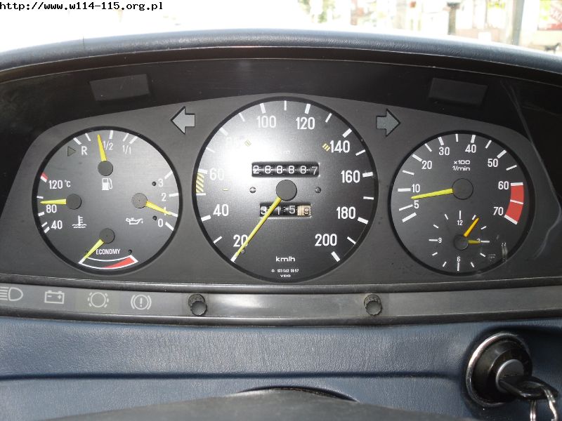

a jak koledzy odczytują tą temperaturę 100 stopni? gdzie jest wtedy wskazówka?

no standarodowo 100 stopni to kreska miedzy 80 a 120 :] 85 to brzuszek ósemki :P 90 to pomiedzy 80 a 100 ;)
Post: sob mar 27, 2010 7:44 pm
ale ta kreska nie jest w połowie drogi między 80 a 120 ...
Post: sob mar 27, 2010 7:55 pm
poniższa fotka pokazuje temperaturę87 st.C

Post: sob mar 27, 2010 8:25 pm
Posty: 1454
A mnie sie wydaje, że fotka pokazuje 95C

Post: sob mar 27, 2010 9:27 pm
Posty: 695
Lokalizacja: Tarnów
ta kreska to 100 stopni..... czy chcecie w to wierzyc czy nie ;)
tak jak mowi darus to 95 stopni :D
a to ze nie jest idealnie po srodku.. nie ja to projektowalem :D [zlosnik]
