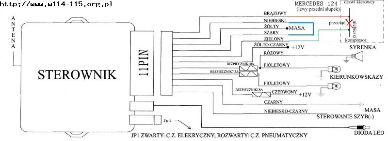

spoko, dostalem schemat do W124, ktory mnie pouczyl, ze rzeczywistosc moze wygladac calkiem inaczej od wyobrazen [zlosnik]
otoz sterownik zamka wpina sie na jednym przewodzie sterujacym od silownika, bo ten sam przewod w pozycji zamknietej otwiera i w pozycji otwartej zamyka
Obrazek <br>Dodano po 1 minutach.:<br> [quote="DJ MAKU"]
wiem tez, co popsulem. w kompresorku sa dodatkowe bezpieczniki.

dzieki - wychodzi, ze w tylnym "sillowniku" jest to zolty przewod.
jakby ktos szukal, podaje prosty przepis na centralny zamek w W126 w 1h i ~100 PLN.
kupujemy centralke z 2 pilotami, ja wybralem Remotronix RTX RANGER KE1 (remotronix.com) do ktorego dokupilem dwa groty kluczyka do W126 (w tej samej firmie) - calosc ~100 zł.
odsuwamy z tylu w bagazniku tapicerke miedzy lampami, rozpinamy ciegno do "silownika" (nie jest to w istocie silownik, tylko wlacznik) - po prostu sie wysuwa ten metalowy pret z jego obudowy. Luzujemy dwie sruby M8 i wyciagmy ostroznie silowniczek. Ostroznie, bo w srodku troche jest ostrej blachy. Wyciagamy wtyczke, rozcinamy zolty przewod (to sterujacy) a z brazowego bierzemy +12V. Dalej wg schematu w powyzszym watku, trzeba tylko uwazac, zeby rozciety zolty podpiac z wlasciwej strony do sterownika - inaczej spalimy bezpiecznik nr 15 w przedziale silnikowym.
jak ktos chce, mozna sobie podpiac kierunkowskazy albo syrenke. diode wrzucilem do klosza wstecznego swiatla.
