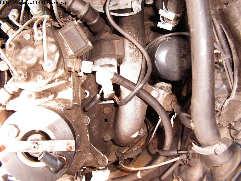

fr4n pisze:
właśnie ma ten sam problem nie pamiętam jak to wyjąłem :evil:. Chociaż u mnie obojętnie jak bym go nie podłączył chodzi tak samo :roll:
może to pomoże

~TOXIC, dzięki za zdjęcie, ale niestety nie mogę na nim dojerzeć strzałki na kanale zaworu... Mógłyś rzucić okiem u siebie, czy strzałka jest zwrócona do góry, czy w dół - pod KE?

Czyli aby wszystko było jasne powietrze płynie z tej rurki zaznaczonej na rysunku do kolektora ssącego czyli strzałka powinna być skierowana na dół ?ukaniu nie wiesz dlaczego nie mam żadnej różnicy w pracy silnika obojętnie jak bym ten zawór włożył ? Dodam ze zawór działa jak podłączałem prąd gdy go czyściłem otwierał sie i zamykał i zostawiał szparę awaryjna. Obrazek[/b]
