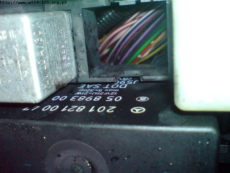

Hej.
Licznik "prawie" zaczął działać.
Po odpaleniu wszystko jest ok i pokazuje wszystko, jednak w momencie kiedy wcisne hamulec nożny wszystkie wskazówki idą na dół, po puszczeniu hamulca wszystko wraca do normy i tak za każdym razem.
Jak na postoju próbuje to część kontrolek przestaje działać a w zasadzie zostają zapalone ABS i ładowanie.
Pod maską sprawdzałem i jest dziwny dzwięk z przekażnika po wciśnięciu hamulca po pewnym czasie ustaje ten dźwięk i wszystko wraca do normy. Jednak gdy wypięłem całkowicie ten przekaźnik, to ta czynność nic nie dała tzn. dalej dzieje się tak samo:/
Jest to przekaźnik o numerze 2018210047, który wygląda tak (po oględzinach wzrokiem wygląda wszystko ok nie widać zadnych upalen uszkodzen):
Dodam, że auto zaczęło gasnąć ot tak poprostu ( średnio raz dziennie :/ )
Czy to może być wina tego przekaźnika czy to może być z tym powiązane?[/img]

Post: pt kwie 02, 2010 6:51 pm
Posty: 2628
Lokalizacja: Jaktorów
To jest przekaźnik od kierunkowskazów.
Raczej nie ma wpływu na działanie deski.
W układzie gdzieś brakuje masy.
Post: pt kwie 02, 2010 7:06 pm
Rejestracja: pn cze 30, 2008 11:03 am
Posty: 131
Tez znalazlem taka informacje, ale dziwne ze po wcisnieciu hamulca cos w nim brzeczy a po chwili przestaje.
Ukaniu masz jakies sugestie od kotrego punktu zaczac szukanie masy?
Kable od alternatora?
