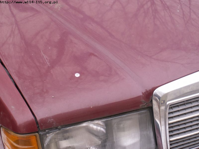

Interwencja będzie potrzebna przy masce bo jestr na niej coś takiego:
Rysa sama sie nie zrobiła ale już ta rdza jest dziwna. Poza tym zarówno nad jak i podwozie bez rdzy.
Jeśli chodzi o lampę to auto było raczej przytulone z tyłu. Jest połamany plastik tylej klapy od wnętrza bagażnika oraz ten plastik od koła zapasowego. Przyjedziesz na spot to pewne zobaczysz ;)
Post: śr mar 31, 2010 7:32 pm
Posty: 1454
A kiedy jakis spocik sie zapowiada, bo nie sledze ostatnio tamtego działu? Maską nie ma się co przejmować, najważniejesze, że nie trzeba spawać.
