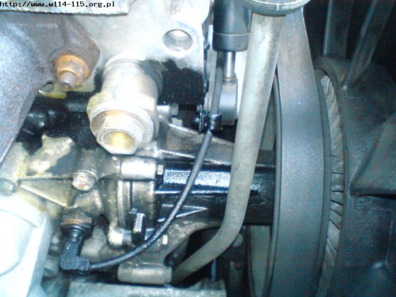

W moim 2.0 D, pojawił się wyciek. Już go kupiłem z lekkim "poceniem" w tamtym rejonie lecz nic przez rok czasu nie ciekło,aż do wymiany oleju. Na podjeździe zauważyłem plamkę oleju.
Czy ktoś wie skąd to może dokładnie lecieć ? I ile kosztuje naprawa/części.
Może to uszczelka z pod korka napinacza ?
Mam nadzieje ze to "zajdzie" i nie będzie lecieć,ale wole dmuchać na zimne.

kolego wyciek jest spod napinacza łańcucha. jest tam aluminiowa uszczelka=podkłądka. Możesz spróbować dokręcić tym większym kluczem albo wymienić na nową podkładkę.

Tutaj ewidentnie leci spod napinacza.

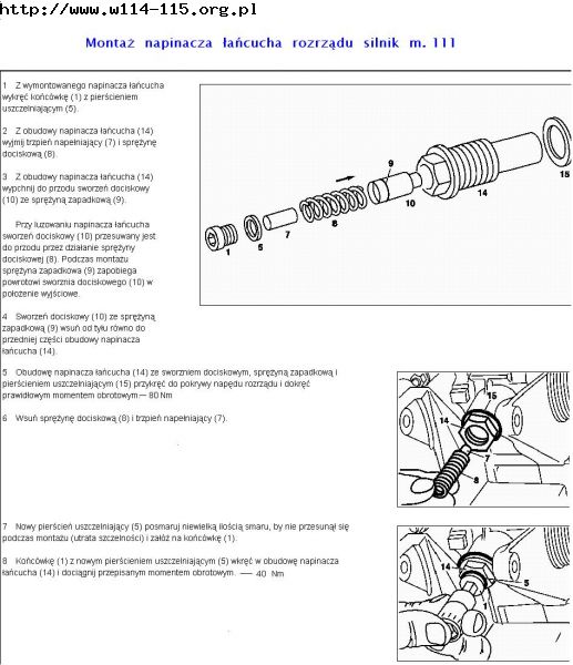

Z tego co wyczytałem do tego potrzebny jest klucz dynamometryczny, czyli wymiana w garażu odpada :-?

Nie trzeba mieć klucza dynamometrycznego do dokręcenia całego napinacza.

Co do klucza dynamometrycznego może się mylę, załączam fotkę, choć to nie ten silnik.
http://www.w114-115.org.pl/forum/img01/ ... inacza.jpg
Dzięki za radę i adres.

Lepiej nie dokręcać elementów z uszczlekami miedzianymi.
Albo wymienić uszczelkę na nową albo ją rozgrzać do czerwoności i powoli studzić - wtedy stanie się znów odpowienio miękka.
