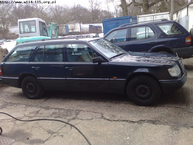

tylko czasem otwiera sie samo okno,,raz lewe czasem prawe,,,klopot z elektryka,,gdzie szukac przyczyny.ktos doradzil rozebrac przyciski od szyb.jest to e280 z 1995 kombi.2 pytanko to cisnienie oleju na cieplym silniku jest ponad 2,czy to mozliwe z przebiegiem 240 tys km,,,na zgaszonym silniku wskazowka zatrzymuje sie troszke ponad zerem,moze czujnik kiepski?
