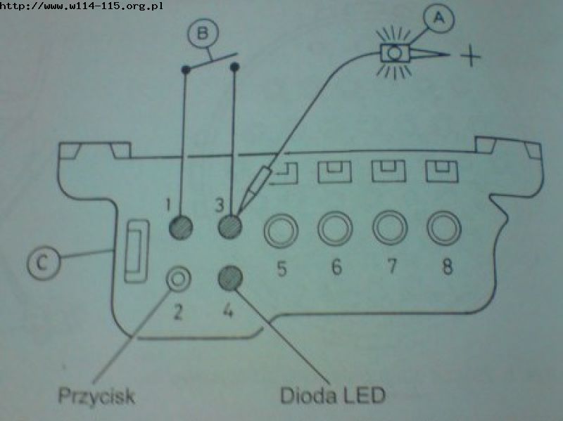

W samochodzie jest gniazdo diagnostyczne ośmiostykowe bez diody LED i przycisku jak na rysunku poniżej. Podłączam diodę LED do styku 3 gniazda i + akumulatora, zwieram na około 10sekund styki 1 i 3 ( na ten czasie zapala się dioda LED ), rozwieram styki i czekam na kody a tu nic. Nie mignie nawet raz. Gdzie robię błąd?
Proszę o pomoc bo jest to pierwsze takie uszkodzenie z którym mam doczynienia i już nie wiem jak pomóc klientowi.

Sterownik KE w W126 nie ma pamięci usterek (i pierwsze słyszę aby miał kody błyskowe,może w tym aucie jest ASD to tylko z tego sterownika można kodem błyskowym coś odczytać) .A próbowałeś odpiąć sondę lambda (wtyczka pod nogami pasażera jedna okrągła druga zasilająca prostokątna) może ona wprowadza błąd,nawiasem mówiąc bez niej powinien działać poprawnie bo sam mam odpiętą.Sprawdzony został TPS (czujnik położenia przepustnicy w W126 ma tylko dwa stany pracy dla min i max)?

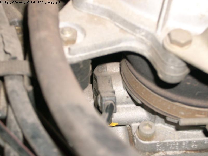

TAM NA PRZEPUSTNICY NIE MA POTENCJOMETRU.Jest tylko 1-0-1.Potencjometr owszem jest w KE ale podczepiony pod ramię przepływomierza KE czyli klapy spiętrzającej.
TPS jest tu:
i jest to tylko przełącznik jak napisałem wcześniej,sam to mierzyłem i daje sobie rękę uciąć że tam nie ma w M103 potencjometru.
Wtyczka od TPS jest przykręcona do kolektora dolotowego po lewej stronie od KE a wtyczka od potencjometru jest na samym rozdzielaczu-przepływomierzu KE.Tyle w temacie,mam nadzieję że coś pomogłem i po wymianie sondy autko odżyje.
Tak dla ścisłości (o ile nie przeoczyłem niczego czytając ten temat) to ostatnia wersja KE jaka była montowana w W126 już ma możliwość wybłyskania błędów (baa .. żeby np zmierzyć cokolwiek jak np. wypełnienie też najpierw trzeba wybłyskać błędy).
Miałem tak w SELu z 1991r ... trochę problematyczne to było ;)

Wymiana sondy faktyczne pomogła, auto jeździ znakomicie. Jesli chodzi o potencjometr przepustnicy to zaszła pomyłka między przepustnicą a klapą spiętrzającą. Co do kodów błyskowych to akurat w tym aucie nie działają, ale udało mi się odczytać po współczynniku wypełnienia cyklu, na marginesie tak skomplikowanej metody odczytu kodów jeszcze nie spotkałem. Ważne że następne auto odjechało naprawione a klient jest zadowolony.
